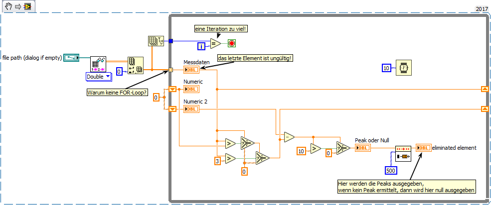

ich habe das VI und eine Reihe von Messdaten in Excel-Datei angehangen. Das VI liest die Messdaten ein und verarbeitet die Daten in einer While Schelife. Die Prozedur in der While-Schleife ermittelt die rot umkreisten Peaks der Messreihe (Diagramm in Excel). Nach dem z.B. der erste Peak erkannt wurde soll dieser Peak für ungefähr 5 sekunden abgespeichert werden und nach den 5 Sekunden an eine Steuerung (in dem Labview Programm nicht eingebettet) weiter gegeben werden. Das Problem, welches ich mit der Queue habe, ist folgendes, die Queue soll erst Werte aufnehmen, nach dem der Peak erkannt wurde, bei mir läuft die Queue nur leider dauerhaft in der Schleife, was sie aber nicht soll

so langsam rückst du mit ein paar mehr Informationen heraus. Du willst die ganzen Daten also gar nicht mit 5 Sekunden Verzögerung wieder ausgeben.
Mir ist aber immer noch nicht klar, was du eigentlich machen willst. Du detektierst die Peaks und gibts 5 sekunden nach dem Peak den Wert des Peaks aus. Und in allen anderen Fällen wird der Wert 0 ausgegeben. Das passt doch zu deiner bisherigen Beschreibung.
Ich habe dein VI mal für LabVIEW 2012 gesepichert, das dürfte die Anzahl derer, die sich das ansehen können, deutlich erhöhen.
Du hast einige Race Conditions in dein Programm eingebaut. Wozu lokalen Variablen?

dank Martin kann ich mir dein VI jetzt auch mal anschauen…
Wie schon gefragt: warum so kompliziert und warum so viele lokale Variablen? (Warum überhaupt lokale Variablen?)
Schau mal:
Statt "Numeric"/"Numeric 2" solltest du auch aussagekräftige Labels verwenden!
