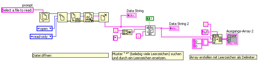

Hallo werte LabVIEWexperten,
mein Ziel ist es die Messwerte aus den Dateien auszulesen, um sie zum Beispiel spaltenweise weiter bearbeiten zu können. Das Einlesen hat soweit ganz gut geklappt, auch das Herausfiltern des Headers. Nur habe ich dann ein Stringfeld, welches sich nicht so leicht in ein Array umformen lässt (Tabellenstring nach Array), da die Datei keine einheitlichen Trennzeichen (Leerzeichen) besitzt.
Vielleicht kann mir hier jemand einen Tipp geben, wie ich ein mehrdimensionales Array (dbl Format) mache.

Wenn man das Feld schon als Tabelle betrachten würde, dann sind mir die Werte in der 3. Spalte von Bedeutung.

einfach den String nach einem Muster durchsuchen und das Muster ersetzten (mit dem Trennzeichen deines Vertrauens xD).
Hab das Beispiel aus dem Example-Finder "Read from text File" mal angepasst:
Lv80_img
Sonstige .vi  edit_Read_from_Text_File.vi (Größe: 18,27 KB / Downloads: 278)

Oh ja, da hätte ich auch drauf kommen müssen.
An den Schritt hab ich nicht gedacht, die variable Anzahl der Trennzeichen zu ersetzen.
Klappt super! Ich danke Dir.
