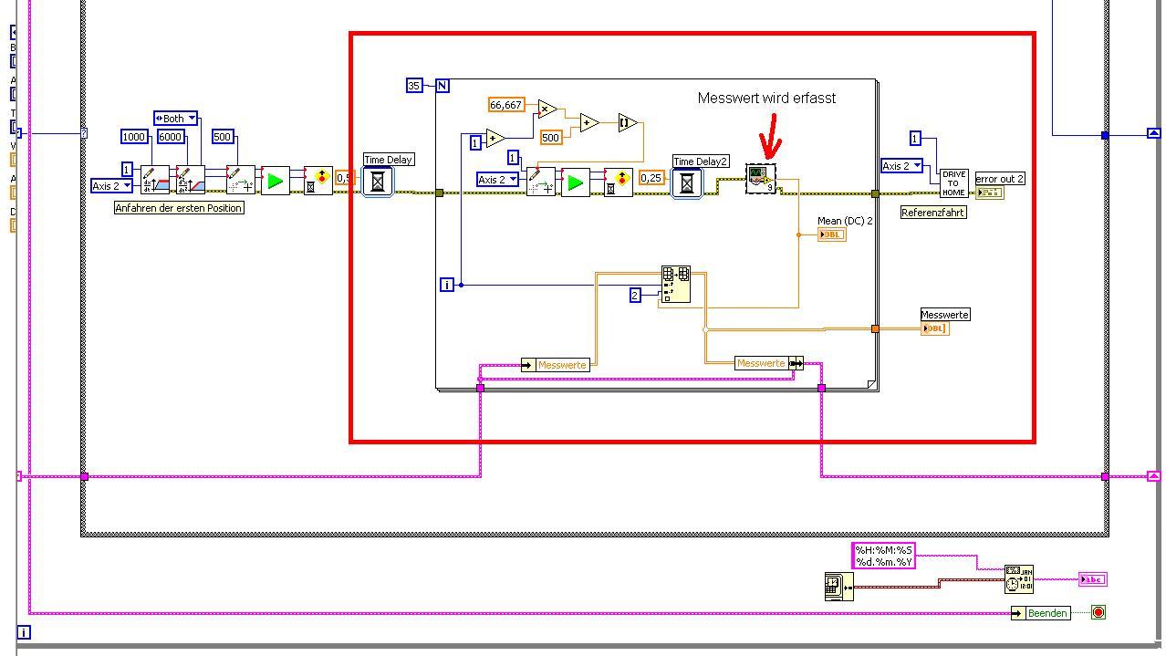

Hallo Zusammen,
habe da folgendes Problem:
Mit einer Schrittmotorsteuerung nehme ich von verschiedenen Positionen einfache Messwerte auf (Spannungssignal an einem Kanal, später sollen es meherer Kanäle sein). Dazu habe ich folgendes Programm geschrieben, siehe Screenshot.
Leider wird der letzte Messwert immer nur in das letzte Array-Feld geschrieben. Warum?
Vielen Dank für eure Antworten..

Dir fehlt in der Forschleife ein Schieberegister für das Cluster.

danke für den hinweis, es funktioniert inzwischen tadellos..
hätte ich nur früher gepostet, hab bald nen tag mit der fehlersuche verbracht...
was würde ich bloß ohne dieses forum hier machen..
danke nochmals.. :-)
