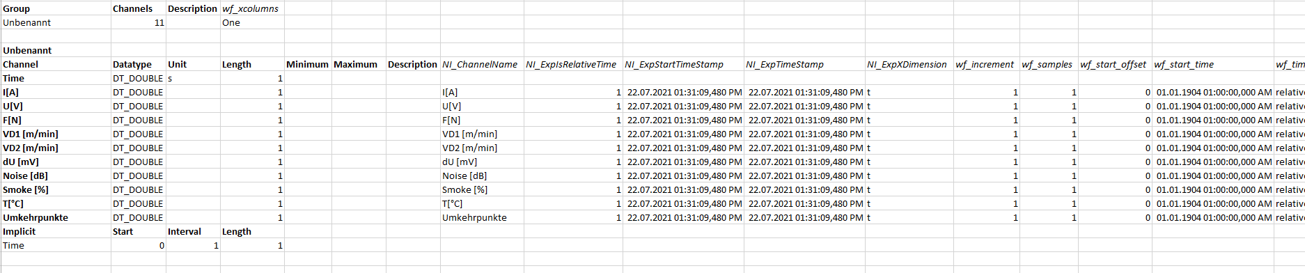

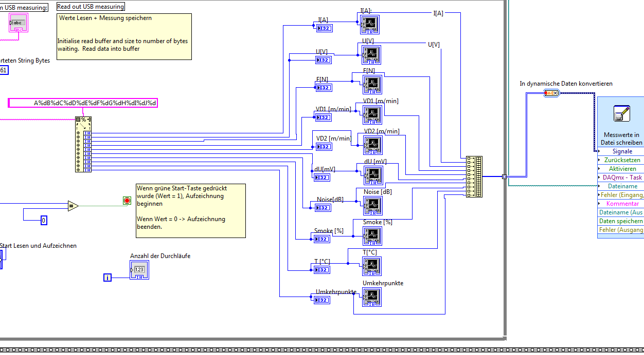

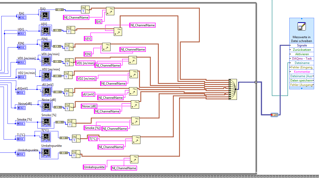

Hier mal mein derzeitiges Ergebnis. Es funktioniert super, bekomme jede ms ein Wertepaket (10 Messwerte aus String) in meine TDMS Datei
So hatte ich dann versucht die Kanalnamen noch einzufügen, hat auch funktioniert - allerdings bekomme ich nun nur noch ein Wertepaket (10 Messwerte) in meine TDMS, egal wie lange ich messe. Quasi nur der "letzte" Wert.
und so sieht es normalerweise dann in der TDMS aus:
und das ist meine TDMS mit Namen:
Ich schätze das Problem ist die Indizierung am Tunnel der While-Schleife... die brauche ich ja, damit meine Werte nach jedem Schleifendurchlauf in die TDMS geschrieben werden.
Wahrscheinlich sehe ich den Wald vor lauter Bäumen nicht mehr Big Grin

Hau doch mal die ganzen Bäume weg, an denen "DDT" oder "ExpressVI" dransteht! Dann wird der Wald viel heller!!!
Zitat:Hier mal mein derzeitiges Ergebnis. Es funktioniert super, bekomme jede ms ein Wertepaket (10 Messwerte aus String) in meine TDMS Datei
Von "Code aufräumen" hälst du nicht viel?
Übersichtlicher Code ist viel besser lesbar…
Zitat:So hatte ich dann versucht die Kanalnamen noch einzufügen, hat auch funktioniert - allerdings bekomme ich nun nur noch ein Wertepaket (10 Messwerte) in meine TDMS, egal wie lange ich messe. Quasi nur der "letzte" Wert.
Das hat was mit den DDT-Drähten zu tun…
Zitat:Ich schätze das Problem ist die Indizierung am Tunnel der While-Schleife... die brauche ich ja, damit meine Werte nach jedem Schleifendurchlauf in die TDMS geschrieben werden.
Wenn du auf DDT-Drähte verzichten würdest, würde so manches einfacher werden…
Warum musst du Waveforms erstellen, die nur exakt ein Sample enthalten?
Warum musst du Waveform per MergeSignals zusammenführen? Warum kein BuildArray?
Warum in jeder Iteration erneut Waveforms erstellen, nur um Namen vergeben zu können?
Wieso überhaupt den Code 10fach duplizieren statt mit einer FOR-Loop zu arbeiten???
Warum Bilder anhängen, wenn du nach Code gefragt wirst?

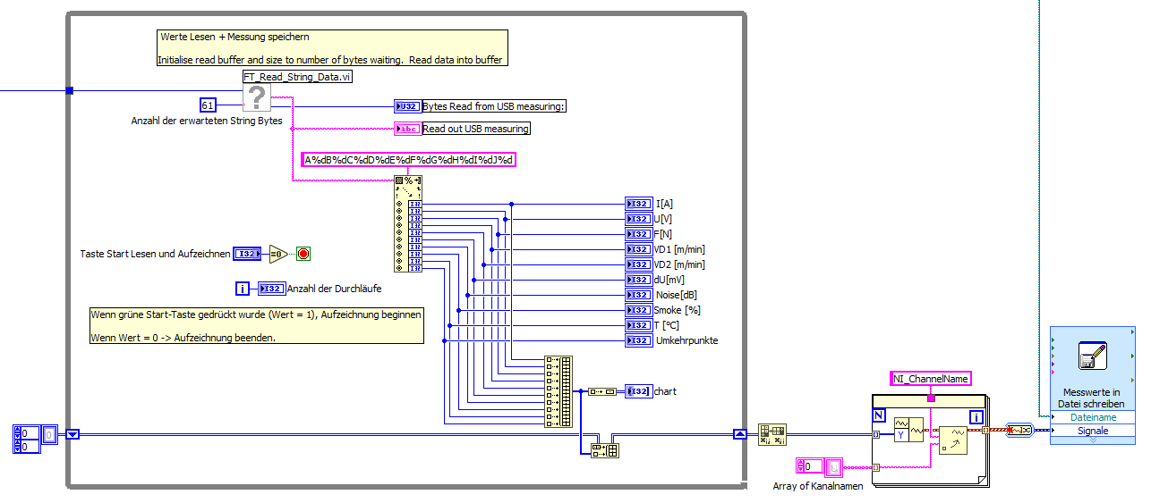

Wie würde das Verzichten auf DDT Drähte denn aussehen? Ich hab mich da etwas an dem bisherigen Programm orientiert - bei dem über DAQmx ausgelesen wurde, da kamen auch immer Dynamische Daten raus Smile
Waveforms hatte ich aus einem Beispiel von google, das seh für mich am verständlichsten aus...
Signale zusammenführen hab ich bereits beides versucht, sowohl MergeSignals als auch Bündeln.
Wie würde das ganze mit einer For-Loop aussehen? Und wie kann ich den Code sinnvoll verschlanken?
Anbei das Programm Smile

Zitat:Waveforms hatte ich aus einem Beispiel von google, das seh für mich am verständlichsten aus...
So z.B.:
Zitat:Wie würde das Verzichten auf DDT Drähte denn aussehen? Ich hab mich da etwas an dem bisherigen Programm orientiert - bei dem über DAQmx ausgelesen wurde, da kamen auch immer Dynamische Daten raus
Wo werden im "bisherigen" Programm denn DDT-Drähte verwendet? Das ist doch nur eine riesige Sequenz, in der mit einem FTDI-Konverter kommuniziert wird!?
Und ich kenne keine einzige DAQmx-Funktion, die mit DDT-Drähten arbeitet! (Der DAQAssistent ist ein "nur" ExpressVI, das wiederum auf DAQmx-Funktionen zurückgreift…)
