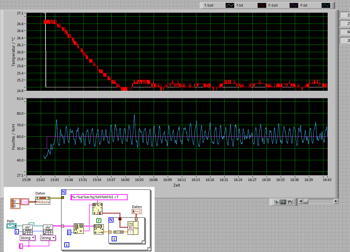

Die Historylänge ist während der Laufzeit nicht änderbar. Es hat aber doch keine Nachteile, diese immer auf die maximal zu erwartende Größe einzustellen.
Außerdem: Das SV-Diagramm macht nur Sinn, wenn Du, während die Werte online gemessen werden, die bis zum jeweiligen Zeitpunkt erfassten Werte verfolgen willst. Wenn aber, so wie hier, die Werte aus einer Datei eingelesen werden, dann wäre ich auch dafür, einen XY-Graphen zu verwenden.
Und wenn schon SV-Diagramm, dann würde ich auch den Vorteil des Stapelplots nutzen. Man hat dann immer gleiche X-Achsen in beiden Diagrammen.
2010 .vi  Klima2.vi (Größe: 31,94 KB / Downloads: 235)

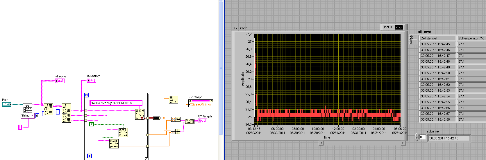

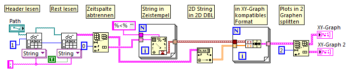

Für den XY-Graphen hatte ich schon eine "nocht nicht veröffentlichte Lösung" vorbereitet, ich poste das mal, vielleicht ist es nützlich:
2010 .vi  Klima1.vi (Größe: 39,94 KB / Downloads: 288)
