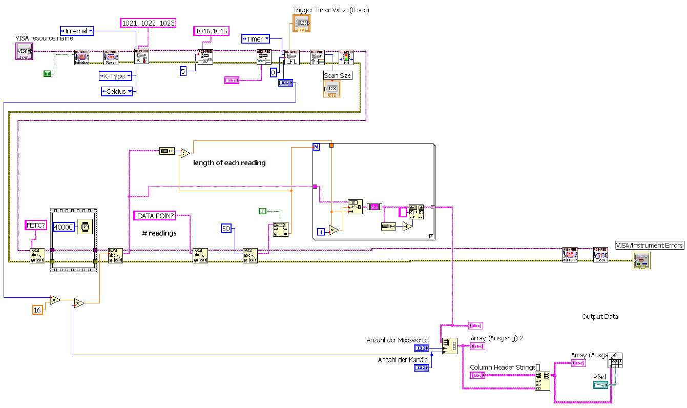

ich bin gerade dabei einen Versuchsstand aufzubauen der Spannungen und Temperaturen messen soll.
Für diese Aufgabe habe ich das Messgerät 34980a von Agilent verwendet dass ich mit einem GPIB/USB Kabel an meinen Computer angebunden habe. Ich möchte das ganze über LabVIEW V.11 ansteuern.
Mein Problem ist dass ich nicht alle Messwerte des Gerätes auslesen kann. So kann ich z.B. 4 Kanäle und 16 Messreihen in einem Array anzeigen.
Wenn ich aber 20 Messreihen anzeigen lassen möchte werden die Werte nicht mehr sauber angezeigt. Allerdings kommt dann auch eine Fehlermeldung über einen run time error (1073807339). Daraufhin habe ich in das Vi Read data von Agilent eine Wartezeit von 5s zwischen schreiben VISA und lesen VISA eingebaut. Jetzt wird zwar mein Array mit 20 Zeilen gefüllt aber die Werte kommen nur noch in Bruchstücken an.
Mein Ziel ist es mind 200 Messreihen zu fahren und momentan kann ich diese Datenmenge einfach nicht in mein Array übertragen geschweige denn in eine txt Datei schreiben.
den Treiber hab ich von NI:
http://sine.ni.com/apps/utf8/niid_web_di...el_id=5871
Kann mir jemand bei diesem Problem behilflich sein?
11.0 .vi  34980_MUX_example.vi (Größe: 27,27 KB / Downloads: 331)

Der Fehler der Auftritt ist ein Timeout, also vermute ich, dass das Übertragen der Messdaten bei 20 Messreihen zu lange dauert,
einfach weil zu viele Daten vorhanden sind.
Mein Lösungsvorschlag: Lade nicht alle Daten auf einmal herunter sondern in keineren Portionen.

Ich hab jetzt mal versucht die VIs hochzuladen ich hoffe das hat geklappt, anbei auch noch eine PDF über den Aufbau des Programms.
Ich glaube dein Lösungsvorschlag könnte funktionieren, nur leider komm ich nicht drauf wie ich während einer Messung mehrmals die Daten runterladen kann ohne mein Array dabei zu überschreiben. Ideal wäre wenn ich nach einem Messzyklus von etwa 200 Messreihen eine Tabelle erhalte in der eben diese Werte aufgeführt werden.

(01.09.2011 11:37 )norte schrieb:  nur leider komm ich nicht drauf wie ich während einer Messung mehrmals die Daten runterladen kann ohne mein Array dabei zu überschreiben.
Du brauchst nur eine Schleife um die SubVIs die für das auslesen zuständig sind, dann kannst du zB ein Schieberegister verwenden.
Schau dazu vielleicht mal in diesen Fred (-> da gibts auch n gutes Beispiel)

Ich hab jetzt mal das Subvi auseinander genommen weil ich bekomme am Ausgang einen String und ich weiß wirklich nicht wo ich da die Schleife
rum legen muss damit meine Messungen mehrmals ausgegeben werden.
Muss ich ev. die vorhandene For-Schleife durch eine While-Schleife ersetzen?
Im Anhang ist jetzt die neue Variante eben aufgesplittet.
Vielen Dank für die Unterstützung!!!!

(01.09.2011 17:47 )norte schrieb:  Muss ich ev. die vorhandene For-Schleife durch eine While-Schleife ersetzen?
For- oder Whileschleife sind eigentlich beide gut zu verwenden.
Ich vermute am ende wäre eine Whileschleife eleganter, die Abbricht sobald keine Daten mehr im Puffer sind (zB)
was ich eigentlich gemeint hab war eine Schleife UM die SubVIs HERUM (nicht in eines hinein).
Nach deiner Methode liest du einmal was aus und verarbeitest die Daten in einer Schleife, anstatt das auslesen zu wiederholen.

So ich hab es jetzt endlich hinbekommen!!
Das Problem war die Richtige Kombination zwischen Timedelay und Byte Count zu finden. Voreingestellt waren 1024 Byte, ein Kanal benötigt aber schon 16Byte deshalb konnte ich zum Schluss mit einem entsprechenden Timedelay auch nur 16 Messreihen aufnehmen da
4 Kanäle x 16 Messreihen x 16Byte = 1024Bytes ergeben.
Um mehrere Messreihen aufzunehmen muss die Byte Zahl angepasst und das Timedelay verlängert werden.

Danke für die Info und wenn Du Dich wunderst, wo Dein PDF ist: Das hab' ich durch die PNG-Datei ersetzt. Big Grin Das ist komfortabler, weil man direkt nach dem Draufklicken das Bild angezeigt bekommt und nicht noch der PDF-Reader geöffnet werden muss.
