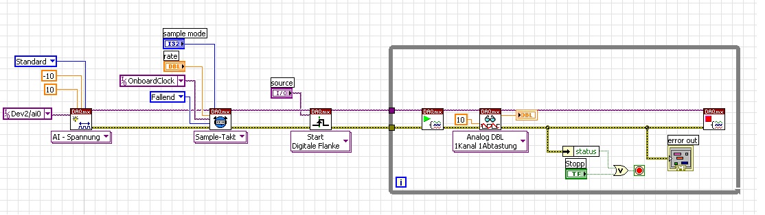

Hallo Leute,
ich hab folgendes Problem:
ich taste ein Signal mit der Freq. m ab mit Trigger von Freq. m auch, ich will ja nur einen "ersten" Wert nach dem Trigger lesen, dh von jeder Periode genau einen Wert,
ich hab mal mit dem "Test1" probiert hat aber nicht geklappt weil man den Semple-Modus kontinuierlich stellen sollte
hab dann anderes probiert und zwar wie in "Test2" gezeigt, ist aber auch doof weil die Schleife nicht schnell genug um Signale mit Freq bis zu 30kHz zu erfassen (oder noch höher)
Hat jemand vielleicht einen guten Rat für mich?
Anm. ich arbeite mit dem NI USB 6221
Sam

Lies' doch einfach ganze Daten-Pakete ein, dann kannst Du auch 30 kHz problemlos lesen (wenn Deine Karte das kann, wovon ich jetzt mal ausgehe).
Siehe dort.

Willst du die Messwerte mit einem externen Takt oder einem internen Takt erfassen?
Für beide Möglichkeiten gibt es Beispiele im NI-Examplefinder. Der Ansatz mit Trigger und immer einen Datenpunkt wird dich auf jeden Fall nicht zu deinem Ziel führen.

Messwerte erfassen
"Der Ansatz mit Trigger und immer einen Datenpunkt ........" das stimmt, es wird nicht funktionieren
vielleicht ist es aber sinnvoll die Idee zuerläutern,
ich will ein Sinus-signal genau ein Mal abtasten und zwar the die Spitze, ziel ist Änderung in der Amlitiude detektieren
dafür dachte ich, ich taste mit der gleichen frequenz und setze den Trigger auf der spitze(Trigger extern und synch. zum Signal)
hat aber nicht gelungen
Meine Frage, kann ich das Signal kuntinuierlich abtasten und dann die werte, die ich brauche, raus nehmen und alles anderes gewschmeißen?
Sam
