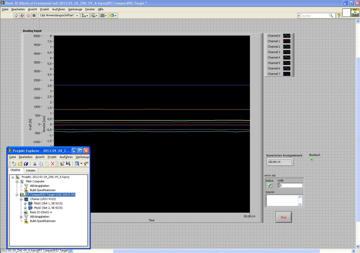

habe nun folgendes Problem:
Erhalte aus meinen Analogmodulen nun meine Messdaten welche auch entsprechend in dem entsprechenden Fenster geplottet werden.
Nun habe ich den Kanal genommen und dem Express-VI "Messdaten in Datei schreiben" eingespielt. Nachdem ich das ganze nun starte, Plotter er mir die Messdaten ordnungsgemäß im Graphen, speichert jedoch kein File?!
Habe Panel und Blockdiagramm als Datei angefügt.
Wo liegt hier mein Problem/ Gedankenfehler? Will die Datei mitten auf dem Desktop abspeichern.
Welche Alternative wäre hier sinnvoller?!
Danke im voraus Smile

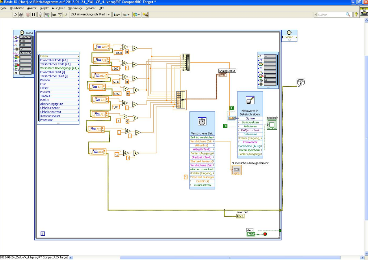

03.02.2012, 11:12 (Dieser Beitrag wurde zuletzt bearbeitet: 03.02.2012 11:15 von GerdW.)
Beiträge: 17.495
RE: Messwerte in Datei abspeichern
Hi samde,
ExpressVIs sind immer wieder schön - sie verstecken alle wichtigen Infos in einem Dialogfenster...
Wie sollen wir anhand eines Bildes, auf dem keinerlei relevante Informationen zu sehen sind, analysieren, warum deine Datei nicht angelegt wird? Wir wissen ja nicht mal, wo du was speichern willst...
Zitat:Will die Datei mitten auf dem Desktop abspeichern.
Du willst mit dem RT-Target eine Datei auf dem "Desktop" des Host-PCs ablegen? Willst du das wirklich? Falls ja: wie stellst du dir da die Vorgehensweise vor? Bedenke: das sind zwei völlig autarke Rechner, mit denen du arbeitest... Speicherst du in deinem Büro auch einfach mal so Dateien auf dem "Desktop" deines Bürokollegen?
Zitat:Welche Alternative wäre hier sinnvoller?!
Leg die Dateien im RT-Target ab... Oder schiebe die Daten per SharedVariable zum Host und speicher dann dort, wohin du willst...
Allgemeine Tipps:
- AIs kann man parallel abfragen...
- Ich würde erst die AI-Werte zu einem Array zusammenfassen und dann das Scaling mittels polymorpher Array-Rechnung durchführen...
