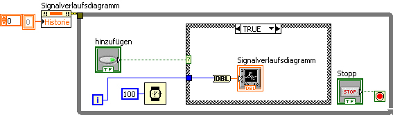

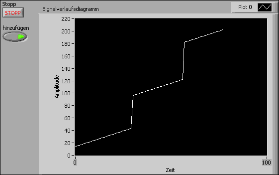

ich hab ein Problem bei der Darstellung von Messwerten in einem Diagramm. Ich bekomme über die RS232 eine Hand voll Messwerte nach einer gewissen Zeit. Diese Messwerte will ich als Punkte in ein Diagramm eintragen lassen. Das Funktionsverlaufdiagramm von LV erfüllt diese Funktion, allerdings "rennt" mir die Zeit davon. Ich will das Diagramm aba nur aktualisieren, wenn ich neue Messwerte bekomme. In der Zeit, in der keine Werte kommen, soll das Diagramm stehen bleiben.

Nimm' doch einen XY-Graph.

oder schreibe nur dann ins Diagramm wenn es auch erwünscht ist (neuer Wert)
Lv85_img
Sonstige .vi  VisionaryS_Diagramm_schreiben_lv85.vi (Größe: 15,84 KB / Downloads: 242)
