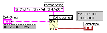

Hallöchen ..
Ich hab keine Ahnung wie ich folgendes lösen soll ...
Und zwar möchte ich Messwerte einlesen und zwar jede Sekunde einen. Diese möchte ich dann in eine Datei schreiben, welche als X Achsen"skalierung" allerdings die Systemzeit hat.
Soll so ausschauen:
Drück ich START für meine Messung:
y: | 4,56 | | 3,48 | |5,24 | usw
x: 10.12.2007 - 22:56:01 | 10.12.2007 - 22:56:02 | 10.12.2007 - 22:56:03 |
Bisher konnte ich nämlich nichtmal eine nur ansatzweise richtige Lösung finden ..
Vielleicht kann mir jemand weiterhelfen ?!
Vielen Dank !

Wie nimmst du denn die Messwerte auf? Als Waveform? Wenn ja -> gut, wenn nicht -> empfehlenswert. Waveforms haben eine Startzeit und dann für jeden Messwerte ein Zeitinkrement. So kannst du die Startzeit nachträglich (oder vorher) auf die Systemenzeit setzen. Wenn du nun jede Sekunde misst, dann wird immer automatisch eine Sekunde addiert...

Anbei erst mal der fehlende "Ansatz". Wenn Du weitere Fragen hast --> gib Laut.
Anbei noch ein VI für Konvertierung in beide Richtungen, das müßte auf jeden Fall helfen.
