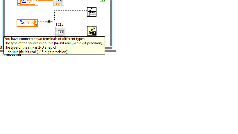

12.08.2013, 15:58
gruenlein Offline
Beiträge: 42
Registriert seit: Mar 2011
Fall 2012
RE: Messwerte speichern
ich möchte auch Messwerte abspeichern, allerdings habe ich Verbindungsprobleme von 1D auf 2D, wie kann ich die zweite Variable der Zeit hinzufügen?
(System: cRIO 9074 + NI9213 + Laptop)
12.08.2013, 16:01 (Dieser Beitrag wurde zuletzt bearbeitet: 12.08.2013 16:02 von GerdW.)
Beiträge: 17.497
Hallo gruenlein,
warum jetzt der Post in einem alten Thread?
- Ich habe dir schon so oft "BuildArray" empfohlen!
- Außerdem bleibt das Problem, Daten zum PC zu befördern, wie ich dir hier erläutert habe!
