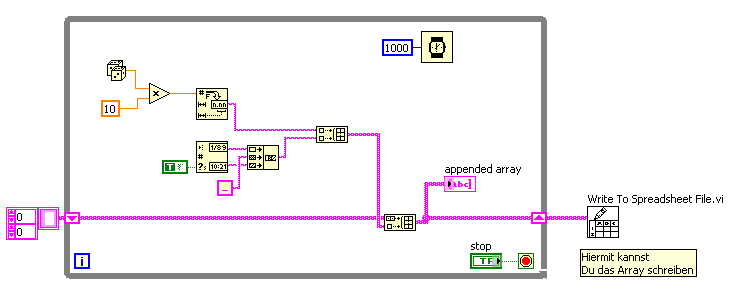

wie kann ich mit dem Express-VI "Messwerte in Datei speichern" jedem Messwert einen Zeitstempel verpassen?
Ich möchte in der erzeugten Textdatei in einer Spalte die Messwerte und in einer zweiten Spalte das Datum und die Uhrzeiten bei der die Messwerte aufgenommen wurde stehen haben.

Lass das Express-VI weg und mach es so....
Sonstige .vi  Messwerte.vi (Größe: 15,71 KB / Downloads: 271)

Danke!
So werd ich's machen.
