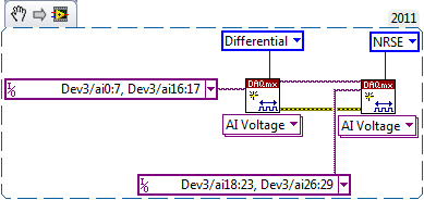

Ich benutze eine PCI-6259. Zu messen sind 10 Känale Differentiell und 10 Kanäle im NRSE Modus.
Ich habe folgendes Problem. Sobald ich die Kanäle wie im Anhang gezeigt erstelle Stimmen die Messwerte nicht mehr.
Wenn ich nur eine Messung mit 10 Differentiellen Kanälen oder 10 NRSE mache ist alles iO.
Darf man Diff und NRSE nicht vermischen oder wie läuft das...?

Also ich habe eine NI PCI-6221 und dort gibt es lt. Manual nur 16 Kanäle single oder 8 Kanäle differentiell, keinen Mix. Wenn ich es trotzdem mixe, so wie Du, kommt aber keine Fehlermeldung, zumindest nicht von den Konfigurations-VIs.
Deshalb solltest auch Du das Manual genauestens anschauen und aus der fehlenden Fehermeldung keine voreiligen Schlüsse zu ziehen.

Bei der 6259 steht im Manual auch 16 differential or 32 single ended.
Wie ist das oder zu verstehen? Alle Kanäle können als differential oder single ended konfiguriert werden? Mischen demnach nicht erlaubt?
Aber demnach sollte der Treiber doch eine Fehlermeldung erzeugen...
Werde mal bei NI nachfragen...
