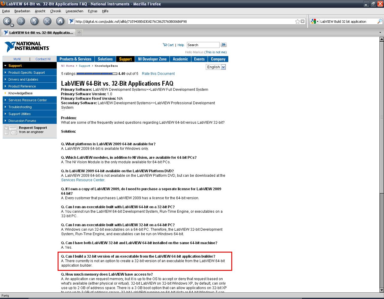

Ich habe auf meinem PC LV2009 in der 64-bit Version installiert. Kann ich mit dem Application Builder irgendwie 32-bit Applikationen erstellen oder müste ich dafür die 32-bit Version von LV installieren?
Ich hoffe Ihr könnt mir helfen.
Benny
18.12.2009, 07:58
Mit LV 2009 64-bit, 32-bit Anwendungen erstellen?
Wohl nicht: http://digital.ni.com/public.nsf/allkb/71E...625760B006B6F98
