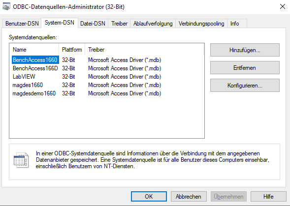

Servus Zusammen,
ich versuche gerade mit über eine SQL Verbindung auf Tabellen zuzugreifen, dabei funktioniert das nur mit Tabellen mit einer Kugel (oberste im Bild) als Icon im Navigationsbereich von MS Access.
Die Daten die ich versuche zu lesen sind aber in einer Tabelle mit dem untersten Symbol im Bild.
Wenn ich mir alle Tabellen auflisten lassen, zeigt mir LabVIEW nur die mit einer Kugel an.
Im angehängten VI habe ich auch noch einen Lesevorgang aus einer der Kugel-Tabellen als Standardwerte gespeichert, keine Probleme.
Wenn ich aber die Tabelle angebe, aus der ich lesen will bekomme ich die FM: "-2147217865" ungültiger Objektname.
Ich habe leider keine Ahnung von Access und kenne den Unterschied davon nicht, ich weiß nichtmal wonach ich googeln soll -.-' Ich bin für jede hilfe dankebar.
MfG Timo

Hallo Timo,
hmm, bei mir funktioniert es mit den normalen Tabellen auch.
Habe Access 2207. ODBC siehe Anhang
Eugen
Vielleicht irgendwas mit 32 und 64 bit Treibern...
