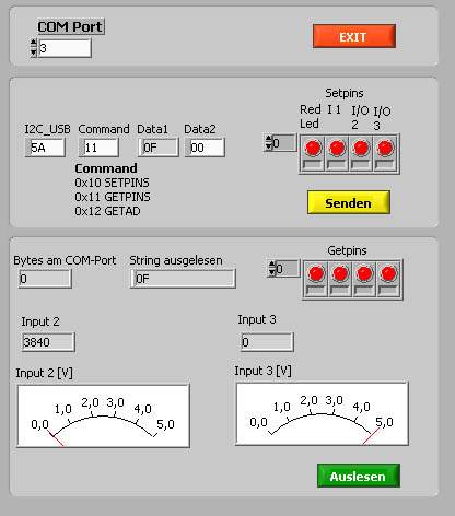

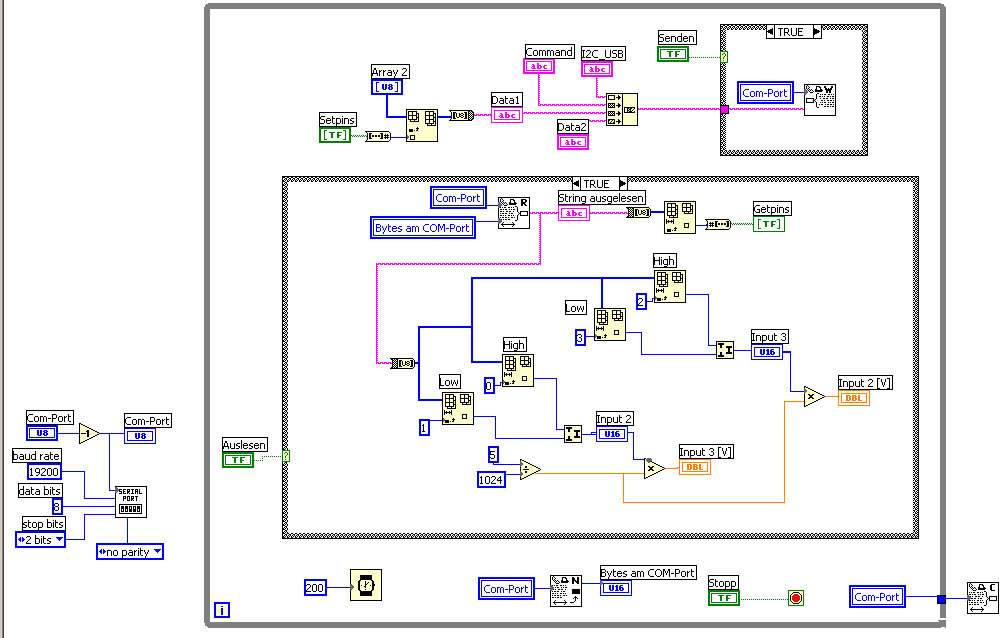

Ich habe den Fehler gefunden, der virtuelle Com-Port wurde von mir nicht richtig initialisiert. ich habe übersehen, dass es zwei Stoppbits sindWink
Baudrate: 19200, Stoppbits: 2, Datenbits: 8, Parität: keine
Die Pins 2 und 3 können als analoge Inputs (0...5V) 10 bit, 0...1024 genutzt werden.
Ein analoges Output Signal kann nicht erzeugt werden, die Pins 2 und 3 konnen nur auf "Low" gesetzt werden.
LabVIEW Version: 6i
Sonstige .vi  USB_I2C_IO.vi (Größe: 109 KB / Downloads: 459)
