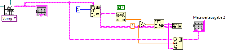

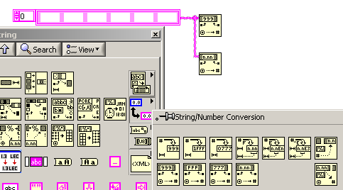

ich habe aus einem Tabellen(2D)Array ein 1D-Array entnommen und möchte gerne mit den dort enthaltenen Werten rechnen. Leider funktioniert die String nach Zahl Variante nicht, da ich eben ein Array habe. In den Array Funktionen habe ich auch nichts passendes gefunden.
Wahrscheinlich müsste ich das Array irgendwie in eine ForSchleife packen, die dann die Werte einzeln rauszieht. Mir fehlt aber das Wissen, wie die Werte entnommen werden können oder es gibt eine einfachere Möglichkeit.
Vielleicht gibt es ja auch schon für dieses Problem eine Lösung.
Mfg
04.06.2009, 18:36
Mit Werten aus einem 1D-String-Array rechnen
' schrieb:ein 1D-Array entnommen und möchte gerne mit den dort enthaltenen Werten rechnen. Leider funktioniert die String nach Zahl Variante nicht, da ich eben ein Array habe.
Wie kommst du darauf? Geht doch:

habes jetzt was zusammengebastelt, was fürs erste genügt. Außer eins noch, wie kann ich ein 1D-Array transponieren?
Im Moment schreibt er mir die multiplizierten Werte in eine Zeile, anstatt in eine Spalte.
04.06.2009, 19:36
' schrieb:Außer eins noch, wie kann ich ein 1D-Array transponieren?
Gar nicht! Ein 1D-Array hat per Definition nur eine Dimension, hier von Spalte oder Zeile zu sprechen, ist unsinnig.
wenn du willst, dass er die Werte andersrum in eine Tabelle schreibt, musst du das ganze in ein 2d array überführen. Das kannst du dann transponieren.

ja, ich habe es jetzt einfach so gemacht, dass ich das 1D-Array zweimal genommen habe, also zum 2D-Array gemacht, dieses dann transponiert, dann dies wieder zu einem 1D-Array gemacht und jetzt ist es so, wie es sein soll.
Zwar über einige Ecken, aber es funktioniertSmile

Komplizierter geht's nicht mehr, oder?Wall
InsertIntoArray hat bei einem 2D-Array 2 Anschlüsse, Row & Column. Wenn du einen Wert bei Column anschließt, wird ein 1D-Array als Spalte eingefügt.
