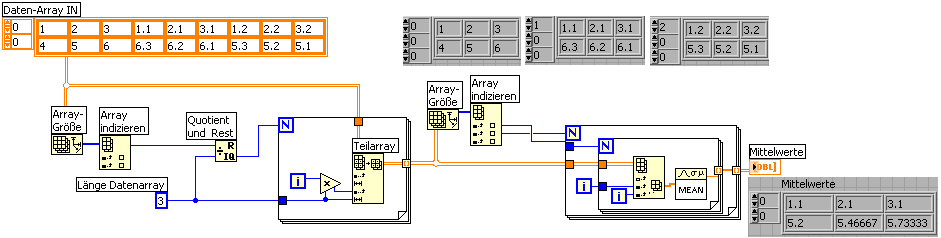

Das kommt der Sache schon sher nah.Die Herkunft ist ein 2D Array wo die einzelnen arrays hintereinander geschieben werden.
z.B. 3 Arrays mit länge 3:
1 2 3 1,1 2,1 3,1 1,2 2,2 3,2
4 5 6 6,3 6,2 6,1 5,3 5,2 5,1
demzufolge array1:
1 2 3
4 5 6
array 2
1,1 2,1 3,1
6,3 6,2 6,1
usw.
also muss ich das ja vorher aufgrund der längen und anzahl information auseinander schnipseln und dann den MW bilden.
Ich bin halt LV Anfänger und seh da noch nicht so durch :closedeyes:

bzw. schau bitte mal in beitrag #4 da ist eins aber das geht nur wenn die teilarrays parallel in dem gesamtarray sind.bei mir sind sie in reihe in dem gesamtarray.
ich versuch die ganze zeit das umzubauen aber das klappt leider nicht.ich glaube dieses vi ist der richtige weg..

Mit dieser Information ist es machbar. wobei es zwei Möglichkeiten gibt. Enweder man gruppiert die Elemente erst mal so um, daß aus dem zeidimensionalen Array ein dreidimensionaler Array wird, und zwar so: Seite0 = Dein Array1, Siete 1 = Dein Array2 usw.
Oder man geht die Aufgabe direkt an, bildet also die gewünschten Mittelwerte ohne den Umweg über die Unter-Arrays. (Vermute, das ist von Block her etwas ainfacher, mache das aber hier nicht)
Geht es jetzt so?

OH JAAA!
Vielen Dank das ist es!Jetzt muss ich das nur noch verstehen wie du das gemacht hast.
Wo bekommst du die Anzahl her der Arrays durch "quotient und Rest"?

' schrieb:Wo bekommst du die Anzahl her der Arrays durch "quotient und Rest"?
grüße Rene aus dresden
Freut mich, daß es so funktioniert wie Du dir das gedacht hast.
Deine Frage: Ja, so ist es, wobei ich davon ausgehe, daß der Rest null ist, d.h wenn Du z.B Datenlänge 3 hast, daß dann die gesamte Zeilenlänge immer ein Vielfaches von 3 ist. Was passiert, wenn das nicht erfüllt ist, habe ich nicht geprüft. Die Funktion "quotient und Rest" verwende ich gerne anstelle der Division, wenn ich als Ergebnis wieder ein Integer-Format haben möchte. Das gleiche Ergebnis könnte man natürlich auch so erhalten: 1. Division 2. Abrunden auf nächste ganze Zahl 3. Formatwandlung zu Integer.
