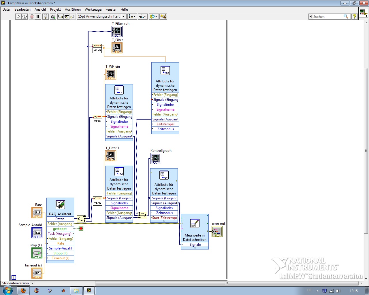

Hallo!
Ich bin Labview Neuling und versuche gerade drei Temperaturen aufzunehmen diese in eine LVM-Datei zu schreiben. Da die Messkarte mit 10kHz liest möchte ich immer aus eine bestimmten Anzahl Daten den Mittelwert bilden.
Nun habe ich jedoch das Problem, dass so aus den dynamischen gelesenen Daten eine Fließkommazahl gemacht wird (halt der Mittelwert) und die Zeit und Bezeichnung nicht mitgeschrieben wird.
Die Bezeichnung kann ich leicht wieder über "Attribute für dynamische Daten festlegen" hinzufügen, aber wenn nicht die Zeit.
Wenn ich die Daten nun in die Datei schreiben lasse, wird auch eine Zeitspalte erstellt. Leider bleibt die Zeit aber immer auf null!
Ich habe mal ein Bilde meines Blockdiagramms angehängt...

am besten wäre es natürlich je die Zeit des mittleren Wert von den Werten aus denen der Mittelwert gebildet wird zu dem Mittelwert abzuspeichern...
