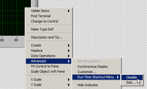

entweder bin ich gerade absolut blind oder die Funktion gibt es nicht.
Also, ich habe einen Mixed Signal Graph auf meinem FP und habe ein Funktion Realisiert welche mir die Courser im Graphen in abhängigkeit von der Mausbewegung verschiebt.
(Halte linke Maustaste gedrückt und bewege die Maus, linker Cursor wandert in die jeweilige Richtung)
Jedoch wenn ich die rechte Maustaste drücke, um den Rechten Courser zuverschieben, erscheint immer das Menü des Graphen.
Ich habe bis jetzt keine Einstellung gefunden um dieses Menü beim drücken der rechten Maustaste zu deaktivieren.
Evtl. habe ihr ja eine Lösung bzw. eine Idee??
Deaktivieren des Graphen nicht möglich, ich will auch die Graph Palette benutzen können.
