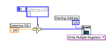

Beim Schreiben musst du das natürlich genau umgekehrt machen. Wenn du einen Float-Wert setzen willst, dann musst du diesen auf 2 U16 Register aufteilen und dann per "Write Multiple Register" schreiben, also etwas in dieser Art:

Hab vielen Dank Jens, so funktionierts!!

Ist das die Funktion des "Write Multiple Registers", also das Schreiben in die Ordnung von zusammengefassten und damit multiple Register?
Die Aufteilung auf 2 U16 Register zum Schreiben passiert dann beim typcasten von SGL auf das U16-Array, weshalb es dann die Größe 2 hat?
Beim Lesen wird da schon der "leere" Teil automatisch entfernt?

Ja und Nein. Mit "Write Multiple Registers" kannst du ganz allgemein mehrere aufeinander folgende Register mit einem Kommando schreiben.
(31.08.2012 14:04 )labviewnick schrieb:  Die Aufteilung auf 2 U16 Register zum Schreiben passiert dann beim typcasten von SGL auf das U16-Array, weshalb es dann die Größe 2 hat?
Richtig erkannt. Anderes Beispiel: Wenn dir mal ein Gerät unterkommt, das einen Wert z.B. als U64 oder DBL erwartet, dann kommt nach dem Typecasten halt ein U16-Array der Größe 4 heraus.
Man sollte sich allgemein zum besseren Verständnis von der Vorstellung lösen, dass bei "Modbus" in der Registern wirklich U16-Werte stehen.
Aus meiner Sicht fährt man besser mit der Vorstellung, dass jedes Modbus-Register einfach einen Speicherbereich von 2 Byte Größe hat. Was in diesem Speicherbereich drinnen steht und wie das zu interpretieren ist, das muss man der Dokumentation des entsprechenden Gerätes entnehmen.
