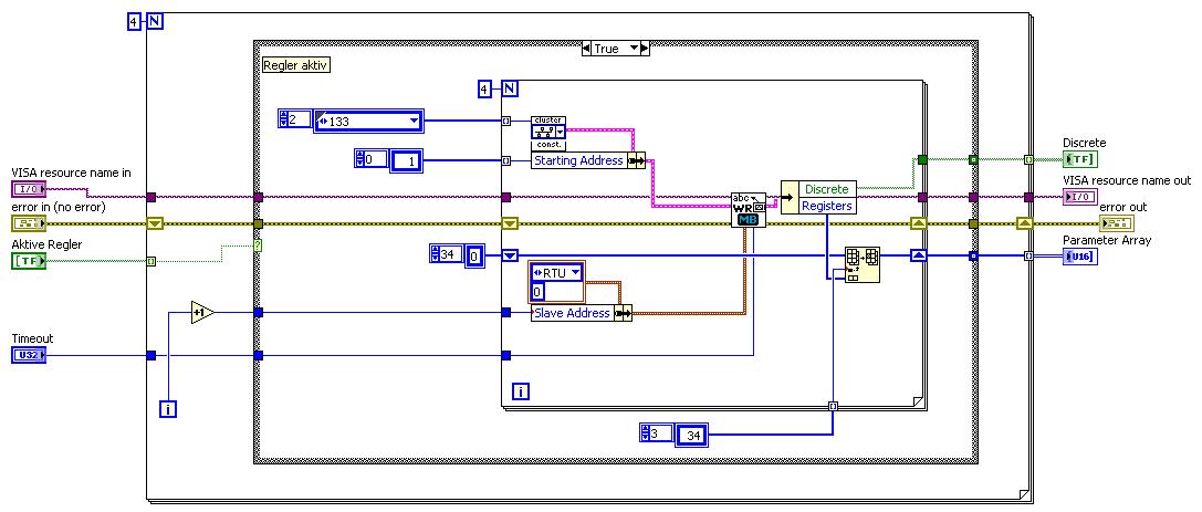

Hi Leute,
im Grunde steht mein Problem schon im Titel, ich habe einen West 6100+ Temperaturregler, die Komunikation läuft über RS485 "2Wire-Auto". Soweit so gut, nun will ich erstmal alle Parameter
auslesen, wobei das Register einträge mit den Adressen 1-35, sowie 129-130 hat.
Allerdings bekomme ichbereits einen timeout Fehler sobald der Quantity Wert größer als 30 ist. es spielt auch keine Rolle wie groß ich den Timeout mache ab 30 Werten ist schluss, jetzt wollte ich mal fragen in wie weit es Sinn macht die Parameter einfach einzeln mittels for schleife Abzufragen, bzw. worrauf ich dann achten muss? Wäre für Tipps und Anregungen Dankbar!
PS: ich hab die NI Modbus Libary und Labview 8.0

Noch ein Verbesserungsvorschlag für deine Abfrage:
- Wozu erst Schleife mit 2 Durchläufen und dann nochmal eine Abfrage hinterher? Pack doch alles in eine Schleife mit 3 Durchläufen.
- Nutze die Autoindizier-Funktion, soll heißen, anstatt einer Case-Struktur IN der Schleife kommt vor die Schleife eine Array-Konstante mit deinen 3 Abfrage-Enums.
- Anstatt Insert-Into-Array würde ich mit "Build-Array" arbeiten, macht es etwas übersichtlicher. Noch performanter wäre natürlich Replace-Array-Subset, aber diese Optimierung durch Vorbelegung des Arrays kann man sich bei den paar Elementen getrost sparen.

Enum in Array, da muss man erst mal drauf kommen das macht die sache natürlich gleich ein ganzes stück einfacher ! Danke für den Tipp. Hoffe das mit dem Replacment hab ich so richtig gemacht...
PS: nicht wundern, im vierten durchlauf werden dann die diskreten werte abgerufen...
