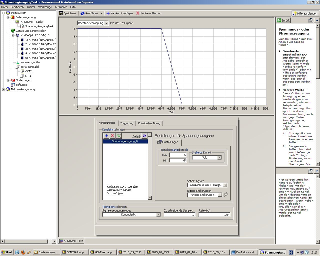

Ich habe das Modul NI9263 und möchte damit eine bipolare kontinuierliche Rechteckspannung erzeugen. Mit dem NI MAX funktioniert das manuell auch sehr gut. Nun will ich das ganze in ein LabView-Programm einfügen. Vor dem Einfügen hab ich die Ansteuerung in einem kleinen Programm ausprobiert. Es erfolgt aber sofort eine Fehlermeldung beim Kanal erzeugen. Wo liegt mein Fehler?

der Fehler ist doch deutlich: die Hardware unterstützt das angeforderte Feature nicht.
Du sollst bitte "Spannung" bei DAQmxCreateChannel wählen (9263 ist ein Spannungs-AO-Modul) und nicht "Rechteck"!

Danke für die schnelle Antwort. Bin leider ein absoluter Anfänger...haha das Ganze ist jetzt natürlich einleuchtend. Hab nicht verstanden, was LabView mir sagen wollte. Leider steh ich nun immer noch vor dem Problem, dass ich ja immer noch nicht wählen kann, dass es eine Rechteckspannung sein soll. Im NI-Max konnte man das ganz simpel unter "Einstellungen für Spannungssignale" und "Typ" einstellen. Wie verpacke ich es nun in ein Programm um das die Erzegung von dort aus zu starten und nicht den NI MAX bedienen zu müssen.

Zitat:Im NI-Max konnte man das ganz simpel unter "Einstellungen für Spannungssignale" und "Typ" einstellen.
Falsch. Das ist nicht die Einstellung des Spannungssignals - es ist die Auswahl eines Testsignals!
Du kannst in deinem VI selbst ein Signal erstellen: schau mal in der Signalverarbeitungspalette nach...

wenn ich auf "Ausführen" geklickt habe, habe ich aber eine Rechteckspannung vom Mudul erzeugt bekommen (Modulausgang an einen Anschluss meiner PCI-Karte angeschlossen, Messwertprogramm laufen lassen und tadaaa: Rechteckspannung Smile)
Ich brauche eine "richtige Spannung" (Stromversorgung von Messsonden, die ich mit dem Modul versorge) und keine simulierte. Ich möchte also das lediglich das Modul ansteuern, bevor mein eigentliches Messprogramm startet und ich nicht immer den NI Max starten muss. Die Realisierung scheint nur scheinbar schwieriger für mich zu sein, als der tatsächliche Nutzen Big Grin

Wie kann ich mithilfe von LabView das Modul NI9263 ansteuern, sodass es mir an den Kanalausgängen des Moduls eine Rechteckspannung mit definierter Sampleanzahl und Samplerate (--> Samplefrequenz) sowie Amplitude liefert?

hast du dir die mitgelieferten DAQmx-Beispiele angeschaut? Als passend würde ich "Cont Gen Voltage Wfm-Int Clk" erachten!

wohooo, es funktioniert! Vielen lieben Dank für deine Mühe!!Smile
