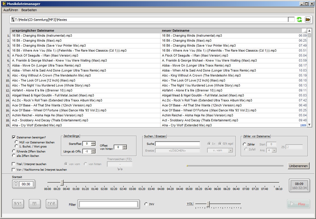

ich stelle hier eine neue Version meines Musikdatei-Managers zur Verfügung.
(Der alte Thread wurde freundlicher Weise wg. vorhandener Bugs auf meinen Wunsch hin gelöscht.)
Enthalten ist ein Main-VI sowie eine LLB mit passwortgeschützten Sub-VIs, die ich aus rechtlichen Gründen nicht freigeben darf.
Der Musikdateimanager ist ein Tool zum Umbenennen "gängiger" mp3-file-Namen in alle erdenkliche Richtungen und zum Abspielen der gewählten files über den Windows Media Player.
Funktionsmerkmale
Allgemein
- Anzeige aller Dateien eines vorzugebenden Verzeichnisses (ohne Musterfilterung, da einige Funktionen auf beliebige Dateitypen anwendbar sind)
- Online-Vorschau für die Dateiumbenennungen nach jeder Änderung eines Parameters
- Filterung/Inversfilterung der anzuzeigenden Dateien nach vorkommenden Suchbegriffen oder Suchmustern
- Kontextmenüsteuerung des Anzeigetables
- ToolTips auf allen Controls
- Markierung (im Markiermodus) von Dateien, auf die sich die Umbenennung beziehen soll --> In den Markiermodus gelangt man über Kontextmenü; Panelmenü oder durch detzen der Maus auf eine Zeile und Setzen der Maus mit gedrückter Shifttaste auf eine andere Zeile)
- Sprung des Tables zu einem einzugebenden Startzeichen
- Anzeige der Titelzeiten (über den WMP und active-X) --> Beim Scrollen der Table-Bildlaufleiste werden die neu sichtbaren Zeilen bei der Zeitenanzeige bevorzugt
- Löschen eines Titels über Kontextmenü oder durch Drücken von ENTF. --> der zuletzt "gelöschte" Titel wird tatsächlich nur zum Löschen vorgemerkt (Rückfrage beim Beenden des Programms für letzten Löschtitel)
- manuelles Umbenennen einer Datei über Kontextmenü
- Alle Einstellungen werden für den nächsten Start der Software in einer Datei gespeichert
Dateinamenumbenennung
- Dateinamenbereinigung: Säuberung von Sonderzeichen, Tiefstrichen usw.
- 1. Buchstaben jedes Wortes GROSSschreiben
- Löschen führender Ziffern im Dateinamen
- Löschen aller Ziffern im Dateinamen
- Beschneidung des Dateinamens vorn und hinten getrennt
- Suchen/Ersetzen-Funktion mit Suchbegriffen oder Suchmustern (s. ToolTip)
- Vorsetzen eines Zählers, definierbar als Zufallswert, mit vorzugebender Zeichenbreite, Startoffset und Trennzeichen vor den Dateinamen
- Tauschen von Titel/Interpret mit vorzugebendem erstgefundenem Trennzeichen und Suchrichtungsvorgabe
- Tauschen von Titel/Interpret in einzelnen Dateien über Kontextmenü inkl. Undo-Funktion für zuletzt getauschten Dateinamen
Mediaplayer
- Vorgabe einer Startzeit, ab der ein Titel angespielt wird
- Bedienung der Standardfunktionen Play, Pause, Skip, Lautstärke
- Zeitsprung innerhalb des Titels über Schieberegler oder durch PfeilRechts bzw. PfeilRechts+STRG oder durch PfeilRechts+STRG+Shift (3 Sprungweiten)
Sonderfunktionen
1. inhaltgleiche Dateien markieren
hierbei werden die ersten 100.000 bytes jeder Datei im Verzeichnis mit den 100.000 ersten bytes jeder anderen Datei verglichen und die gleichen Dateien gruppiert untereinander dargestellt und alle Dateien außer der letzten zum Löschen markiert.
Diese Markierung ist innerhalb des Tables für alle angezeigten Dateien um 1 nach unten oder oben verschiebbar.
2. unterschiedliche Schreibweisen markieren
hierbei werden Dateien gruppiert angezeigt, bei denen wahrscheinlich der gleiche Titel gemein ist. So wären die Dateien "Ärzte, die - Westerland.mp3" und "Westerland_die_Ärzte.mp3" hierbei gruppiert.
Viel Spaß damit!
PS: Falls noch ein Sub-VI fehlt, bitte melden - sollte aber eigentlich alles da sein
Gruß, Marko
