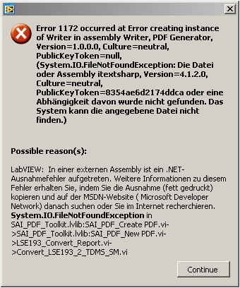

Moin moin;
Ich habe folgendes Problem:
Ich habe ein Programm geschrieben, das einen PDF-Bericht erstellt. Zur Erstellung des Berichts nutze ich das SAI-PDF-Toolkit v_1.0.2 von Simplicity AI. In der Entwicklungsumgebung klappt auch alles 100%ig. Wenn ich jetzt mit dem Application Builder eine .exe erstelle erhalte ich den Fehler, der in der Datei "NET_Error1172.jpg" zu erkennen ist. Ich habe bisher herausgefunden, dass warscheinlich eine Datei nicht gefunden werden kann. Leider geht aus der Fehlermeldung nicht hervor welche. Meine Dateistruktur, aus der ich die Anwendung starte ist in der Datei "" zu sehen. Muss ich evtl. die Dateien unter Data noch umkopieren?
Ich hoffe mir kann jemand helfen und schon mal DANKE im Voraus.

Hi Numumba,
Zitat:Wenn ich jetzt mit dem Application Builder eine .exe erstelle
Grammatik ist doch was Schönes Smile Erscheint der Fehler beim Erstellen der Exe oder nach dem Start derselben?
Hat der AppBuilder ein Problem oder kann die Exe einfach eine Datei nicht finden?

Beim AppBuilder tritt kein Fehler auf. Der Fehler taucht erst beim Ausführen des Programms auf und zwar an der, Stelle wo das PDF erzeugt werden soll. Die Berechnungen im Vorfeld laufen einwandfrei.

hast du den Pfad für das PDF korrekt erzeugt? Hast du dir den mal anzeigen lassen und somit kontrolliert?
Hast du bedacht, das in Executables der Pfad sich um eine Verzeichnistiefe ändert - was schon desöfteren hier im Forum diskutiert wurde?

Habe mir den absoluten Pfad inkl. Dateinamen ausgeben lassen, alles OK.
Kann es sein, dass ich die .dll im Ordner Daten ins Betriessystem kopieren muss? Oder wird diese automatisch mit in die EXE kompiliert?

Hi Numumba
aus der Fehlermeldung geht doch hervor, was fehlt:
Es ist die itextsharp.dll in der Version 4.1.2.0.
Bist du sicher alle dlls in der EXE mit eingebunden zu haben, die vom Simplicity AI toolkit benötigt werden?

Hallo und ein ganz großes DANKE an alle.
Ich konnte mich leider erst jetzt wieder mit dem Problem befassen. Die Antwort von oenk war der ausschlaggebende Hinweis. Ich wußte nicht wie ich die .net Fehlermeldung richtig interpretieren sollte. Die .dll hat doch gefehlt! Hab sie ins verzeichnis kopiert und schon lief der ganzen Kram.

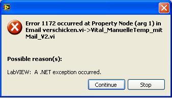

ich habe ein SubVI zum Email verschicken eingebunden und bekomme jetzt immer den Error 1172 angezeigt.
Wenn man weiter ausgführt, werden auch Emails versendet, aber der Fehler erscheint immer wieder.
Das VI "Email verschicken" alleine funktioniert.
Hat jemand eine Ahnung, an was das liegen könnte?
Ich wäre für Hilfe wirklich dankbar!
