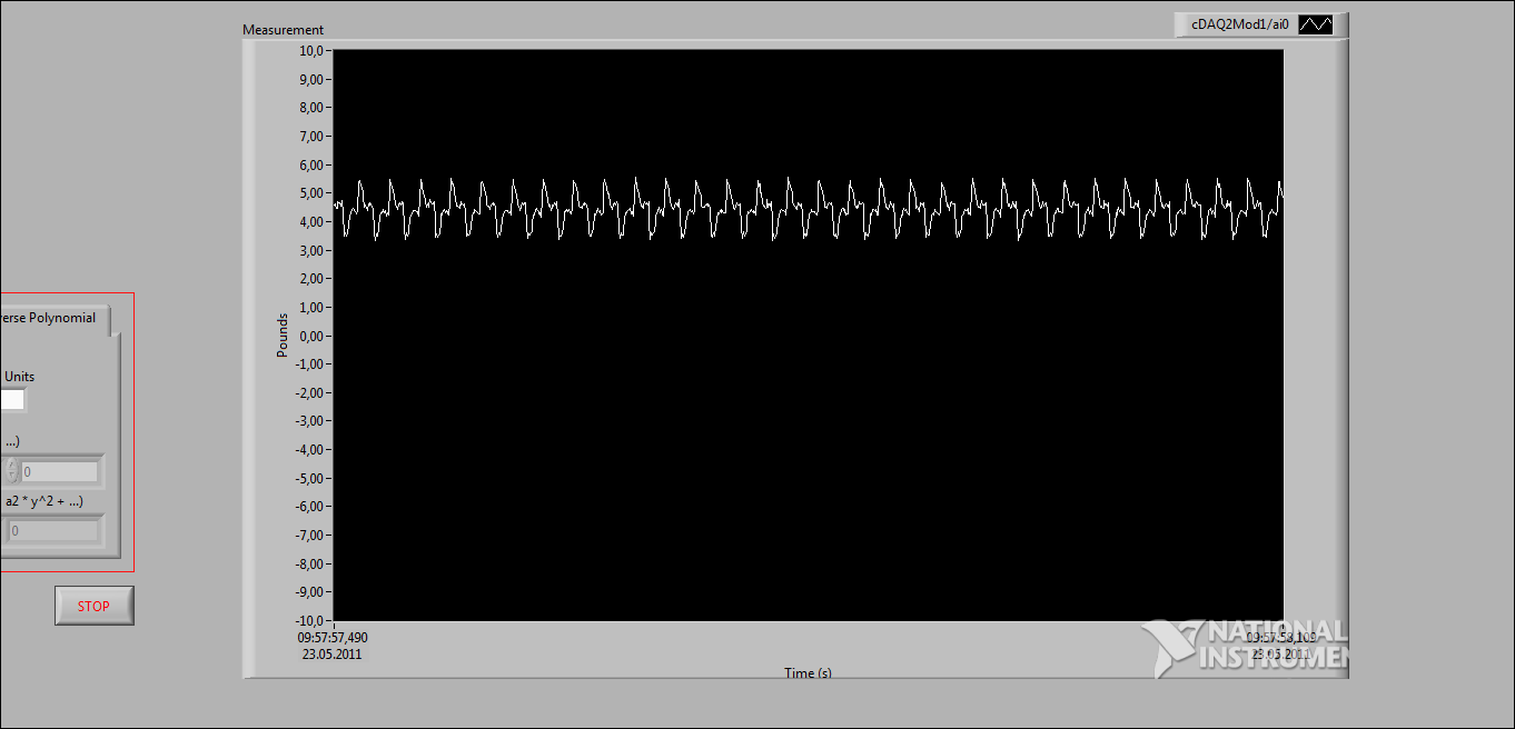

Hallo Jürgen,
sieht dein Signal aus wie unten auf dem Bild?
So sieht derzeit das Signal meines Kraftsensors aus und ich schätze die Spannungsspitzen kommen von der Rückkopplung in den Drähten (zumindest wenn ich die Drähte aufwickel und noch näher aneinander bringe werden diese Rauschpeaks größer).
Ich hab einfach einen Meridianfilter oder einen Tiefpass mit einer Grenzfrequenz von 1-5 Hz drüber gelegt, dass ich nur die Mitte bekomme und das klappt ansich ganz gut.
