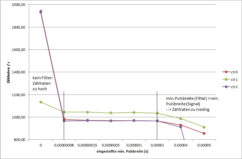

(15.11.2018 21:07 )BNT schrieb:  Wie sieht das Signal auf dem Oszi aus, wenn Du die steigende Flanke zeitlich feiner auflöst? Sind dann vielleicht größere Schwingen zu sehen, die die Schaltschwelle kreuzen?
Habs mir nochmal genauer angeschaut: Die Schaltschwelle wird in einigen Fällen 2mal überschritten innerhalb weniger Nanosekunden. Scheint für mich die beste Erklärung.. Wink
Auf jeden Fall hab ich es jetzt in den Griff bekommen und noch einige Vergleichsmessungen mit Oszi und unterschiedlichen minimalen Pulsbreiten durchgeführt. Stelle diese jetzt auf 1 mikrosek. ein. Damit liege ich in jedem Fall über der Anstiegsdauer und unter den kürzesten Pulsen.
Danke für eure Tipps!
Grüße, Franzi
