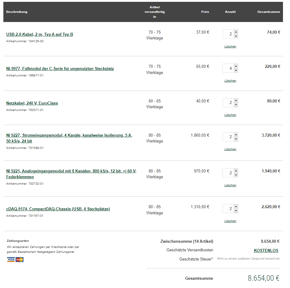

ich möchte Spannungen und Ströme messen und setze dazu bevorzugt NI Hardware ein, z.B. das cDAQ Chassis mit einigen Karten.
Nun sind aber die Karten sehr teuer und haben aktuell sehr lange Lieferzeiten: siehe Anhang
Ich möchte eigentlich 3 (max. 6) Spannungen bis 24V (max. 60V) während der Prüfung messen (d.h. beobachten)
und ebenso die Ströme messen (beobachten), die normalerweise um 100mA liegen, aber kurzfristig bis 1 A hochgehen können.

also ich dachte eigentlich an einen cDAQ Controller mit einigen Messmodulen zu nehmen und dann mit einer Schaltmatrix-Karte von Pickering die Signale so zu routen, dass es passt.
Als cDAQ dachte ich an:
Chassis NI-cDAQ 9174 (1300€)
Messmodule:
1x NI-9221: 8x Spannung ± 60V (1000€ pro Modul)
1x NI-9227: 4x Strom bis 5Aeff (1.900€ pro Modul)
(Strommodul gibt es leider nicht mit 0..1Aeff. Das würde mir eigentlich ausreichen.
Und das ganze brauche ich 2x weil 2 solcher Prüfgeräte erstellt werden sollen.
Die Preise sind die letzten Monate / Jahre echt heftig angestiegen und lieferbar sind die Teile trotzdem nur in ferner Zukunft.
Jetzt überlege ich, wie gesagt, vielleicht Advantech Module zu nehmen:
Chassis iDAQ-934
und Modul iDAQ-817: 8-ch, 200kS/s, 16-bit, Analog Input iDAQ Module
Nur dann muss ich die Signalaufbereitung selbst erledigen. Gut, die 0..60V auf 0..10V zu kriegen... einfach Spannungsteiler.
Aber die Strommessung 10mA .. 300mA müsste ich über Shunts oder über Messumwandler messen.
Am besten da irgendwas fertiges zu finden.
Eugen
