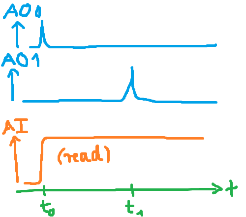

ich versuche schon seit ein paar Tagen erfolglos, folgende Idee an einer NI-DAQ 6035E mittels DAQmx zu realisieren:
Die Karte soll zwei Geräte mit einem beliebig wählbaren Delay triggern, indem sie jeweils über die Ausgänge AO0 und AO1 einen Puls mit kürzest möglicher Dauer, als in diesem Fall wohl ~5µs, ausgibt.
Gleichzeitig soll es mit dem ersten Trigger anfangen, über einen Eingangsport ein Signal zu lesen, und zwar weit über die beiden Pulse hinaus.
Ich würde ja gerne schon meine ersten Versuche hier zeigen, aber irgendwie habe ich schon Schwierigkeiten, ein geeignetes Startbeispiel aus den NI-Beispielen zu identifizieren, mit dem ich loslegen könnte.
Daher gibt es nur nochmal eine kurze Skizze zum gewünschten Versuchsablauf.

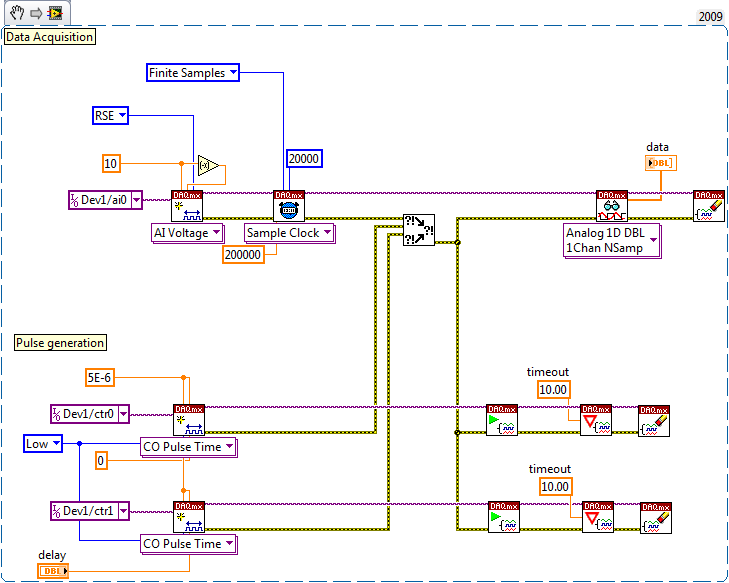

Leider komme ich erst am Donnerstag dazu, das am Gerät zu testen, aber hier ist mein erster Entwurf für den gewünschten Effekt.
Nachdem ich nochmal ein wenig zu Pulserzeugung mit DAQmx gelesen habe, nutze ich jetzt die Counter-Ausgänge für die TTL-Erzeugung.
Trotzdem bin ich sehr unzufrieden mit dem Aspekt der "Gleichzeitigkeit des Starts" aller drei Tasks über den Error-Draht. Geht das auch irgendwie eleganter, als darauf zu hoffen, dass mein PC alle drei Aufgaben schnell genug abfeuert?
19.11.2013, 12:50
RE: NI-DAQ Karte als Trigger für zwei Geräte + Datenerfassung?
es gibt die Möglichkeit mehrere Tasks durch einen gemeinsamen Puls von "außen" zu triggern. D.h. du konfigurierst dir Tasks mit einem digitalen Start-Trigger und routest diesen auf dem Board (Routing-VIs) von einem DO auf mehrere Trigger-Inputs (PFI). Dann startest du alle Tasks ("scharf schalten"), sowie einen weiteren Task der nur den Triggerpuls erzeugt, und mit diesem Puls fangen dann die wartenden Tasks an zu laufen.

22.11.2013, 16:04
Kasi Offline
Beiträge: 342
Registriert seit: Dec 2010
6 - 2009
79194
(19.11.2013 12:50 )Achim schrieb:  Das ist nicht ganz trivial, und das kann auch nicht jede HW...
Danke für die Idee! Nach etlichen Versuchen und Googeleien bin ich darauf gestoßen, dass es die E Serie wirklich nicht kann - alle digitalen Ausgänge sind nur Software-getimed, was das ganze ziemlich nutzlos macht.
Die Counter zur Pulsgenerierung kann ich auch nicht nutzen, weil diese sich irgendwie nicht gleichzeitig an die PFIs weiterrouten lassen... der analoge Ausgang reagiert zu träge.... ich gebe hier erstmal auf.
22.11.2013, 16:26
(22.11.2013 16:04 )Kasi schrieb:  Die Counter zur Pulsgenerierung kann ich auch nicht nutzen, weil diese sich irgendwie nicht gleichzeitig an die PFIs weiterrouten lassen...
Wenn es nicht per Routing geht, dann halt per Hardware, sprich Kupfer-Kabel/Draht?!
22.11.2013, 17:32
Kasi Offline
Beiträge: 342
6 - 2009
79194
Das war etwas, was ich nicht verstanden habe, bzw. zu wenig Dokumentation gefunden habe. Die Default Outputs für die Counter sind "Ctr0Out" und '"Ctr1Out", beide können aber laut Whitepaper zum BNC-2090A Anschlussblock, den ich nutze, nicht ohne Rerouting mit der Außenwelt kommunizieren. Es sei denn, ich habe hier starke Verständnisschwierigkeiten. Und wenn ich beide rerouten will, meckert DAQmx, dass sich das gegenseitig ausschließt (wohl, weil ctr0out nur indirekt auf ein PFI über ctr1out geroutet werden kann - ich bin halb wahnsinnig geworden, beim verzweifelten und erfolglosen Versuch, das zum Laufen zu kriegen.
