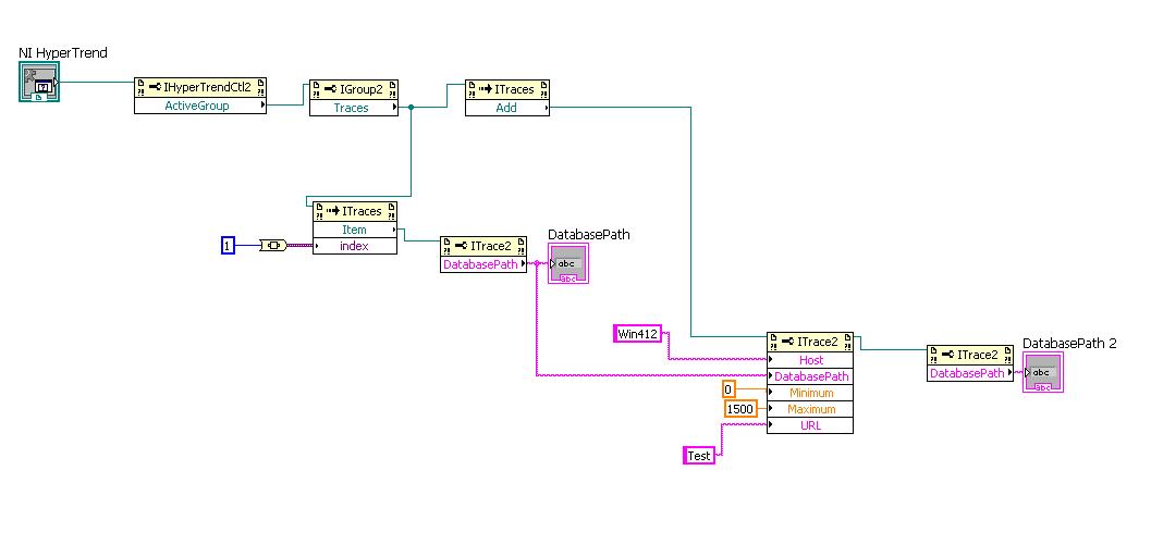

ich habe ein Problem wo ich nicht weiterkomme und paar Denkanstöße benötige.
Wir benutzen das DSC Package von NI. DAs enthält ja Datenbanken zum Datenmitlogen. Das funktioniert auch bestens. Zum Betrachten der mitgeloogten Daten benutzen wir besagten NI Hyper Trend. Jede Variable die man sich anschauen will, muss man dort aber üper Hand eintragen. Jetzt muss ich für das aktuelle Projekt 130 Variablen da eintragen. Das ist nervig, dauert Zeit und muss immer mal wieder gemacht werden. Also will ich das automatisieren.
Ich schaffe es schon ein neuen Trace anzulegen. Den Tracenamen, Servernamen und Database Namen einzutragen. Der Pfad der dabei entsteht lautet: \RechnerDatabase
Die Daten liegen in der datenbank aber unter \RechnerDatabaseRechnershared Variables'T 1.01'
Also habe ich einfach den Link so erweitert das es den kompletten Pfad einträgt. Das macht er auch, aber sobald ich das Öffnen will, stürzt LabVIEW komplett ab. Oder wie ich das dort automatisch eintragen kann.
Hat jemand ne Idee woran das liegt oder warum das nicht geht.
Danke euch
cu Arno

Aha, Thementitel enthält inzwischen "gelöst" als Untertitel. Wie lautet denn die Lösung?
