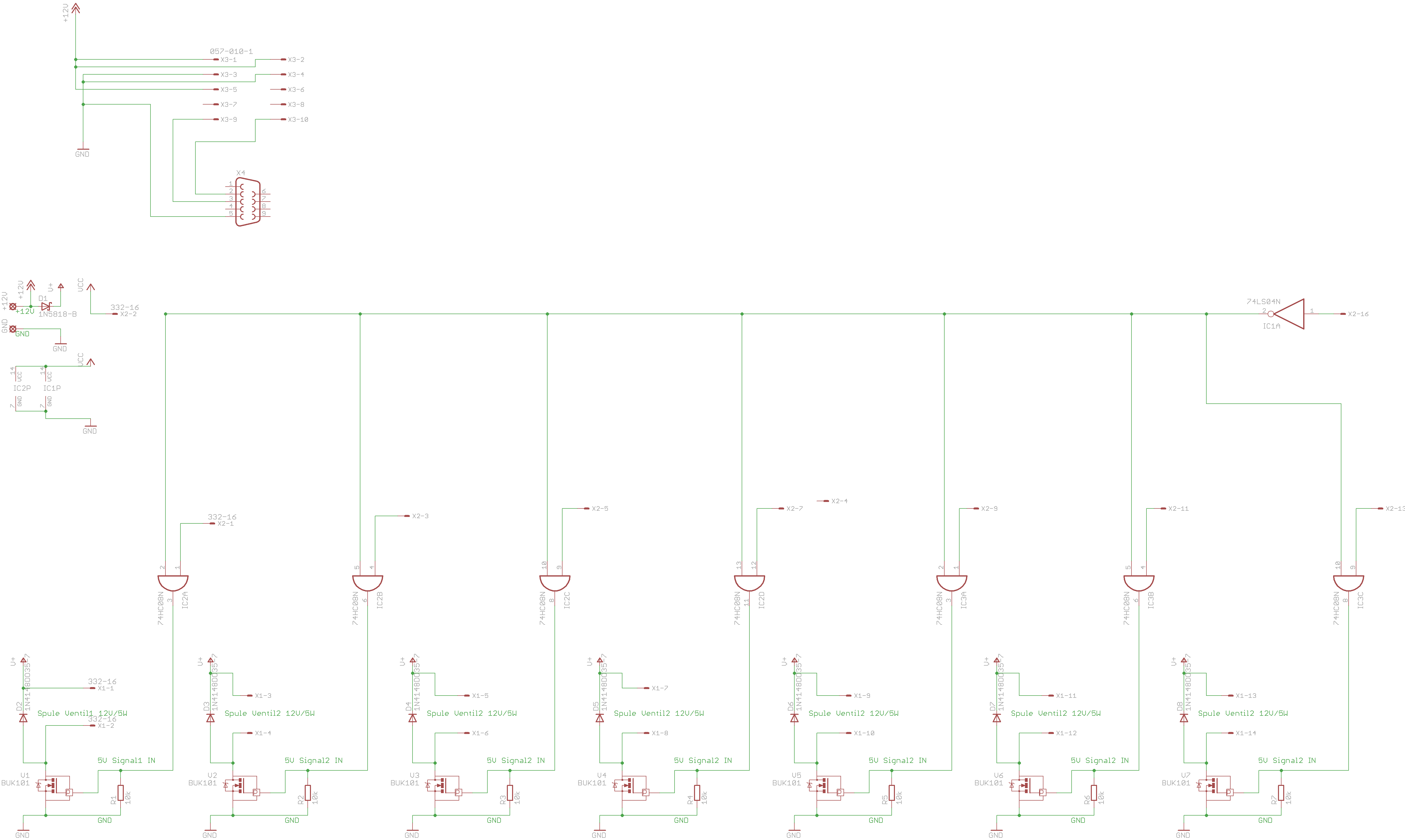

ich habe das Problem, dass sobald ich mein Pc neustarte oder hochfahre, dass die Ports automatisch true werdenUndecided
Ist das normal? oder wie kann man das verhindern?
mfg
Peter

Hallo Peter,
was macht man in solchen Fällen? Man liest das Manual - bei dir die Seite 15…
Wer resettet auch schon einen PC in einem laufenden Testbetrieb - oder warum sollte das sonst kritisch sein?

Hi
Das ist ein normales Verhalten des 6501.
man kann nicht wie bei anderen DIO Karten die Elektronik direkt dahinter klemmen... Ich habe das so gelöst...
X2-16 (oben rechts) ist der Enable Pin. Erst wenn der im Programm auf Ausgang und damit Low geschaltet wird reagiert der Rest der Schaltung...
