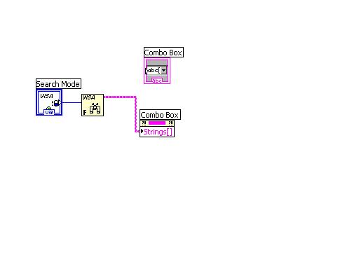

Hallo
Möchte in meinem Programm nach den vorhandenen ComPorts suchen und die in einer String Combobox darstellen lassen! Ist dazu schon irgend ein VI vorhanden?
Vielen dank im voraus!!

Nach COMPort suchen!?
Ja Fast
Es heißt "VISA: Ressource finden"
nimm suchmodus "2" und am ende bekommst du ein Array mit den namen drin.
Vielen dank für die schnelle antwort genau das was ich gesucht habe!!Danke!!
