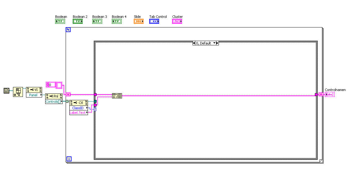

Name aller FP Elemente
Ich möchte die Namen aller FP Elmente auslesen und zum Ansprechen derer Werte verwenden. Im FP gibt es auch verschachtelte Tab Controls, hier habe ich das Problem das ich nicht an die Namen über die Referenz komme. Code siehe Screenshot. Gibt es eine Möglichkeit an ALLE Elemente zu kommen?

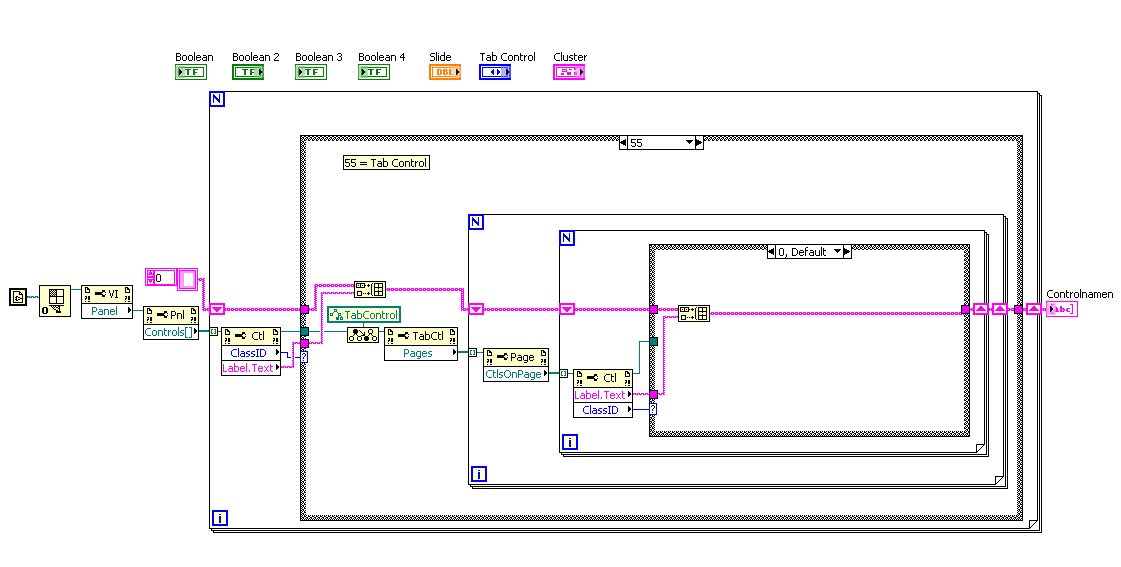

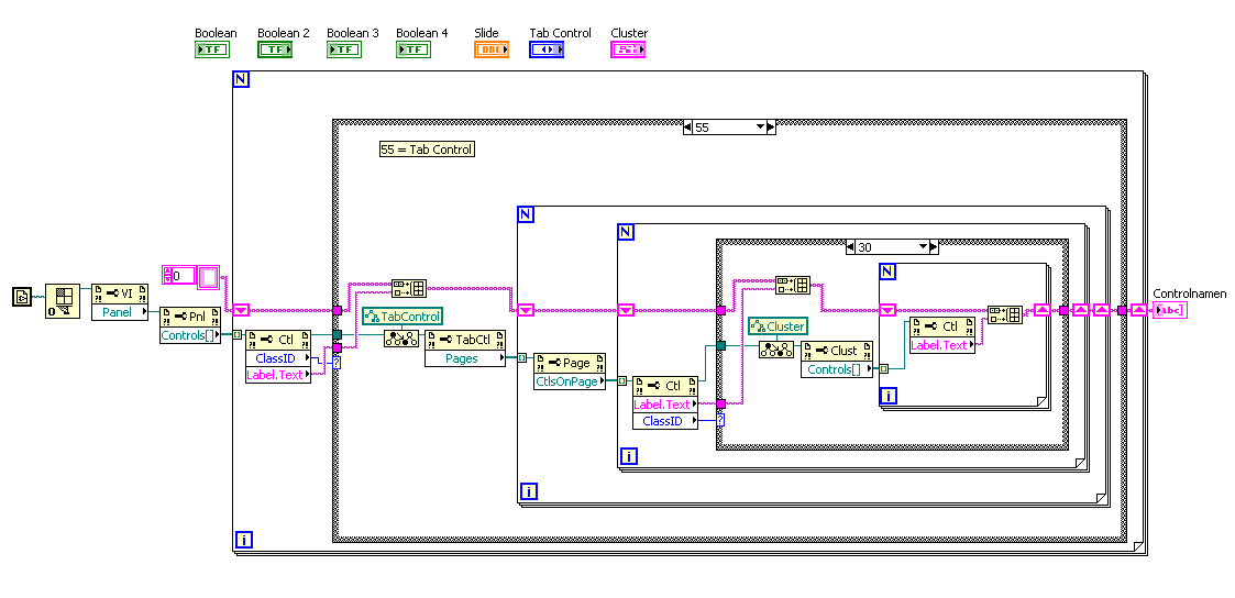

Du musst auf die Klasse überprüfen. Hat z.B. ein Control die Class ID = 55, dann ist es ein Tab Control. Entsprechend kannst Du das mit Deiner bisherigen Vorgehensweise in einem Extra-Case analysieren. Du musst die Pages des Tab Control auslesen, davon wieder die Controls und von dort wieder "Label.Text". Am Schluss kannst Du die ganzen Labels ja wieder zusammenfassen.
19.11.2009, 16:36
Such dir mal die Pages-Property des TabControls!

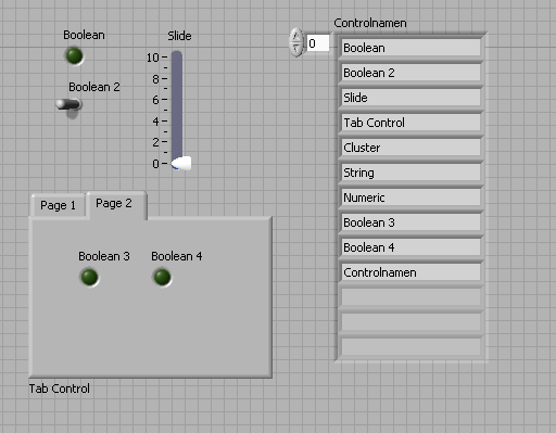

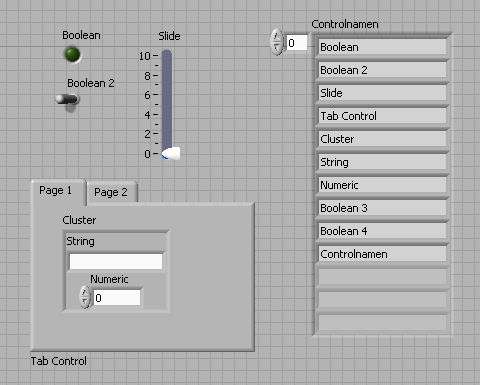

Hab' Dir hier ein kleines Bsp. gemacht (leider nur für LabVIEW 8.0, dafür aber mit Screenshot):
