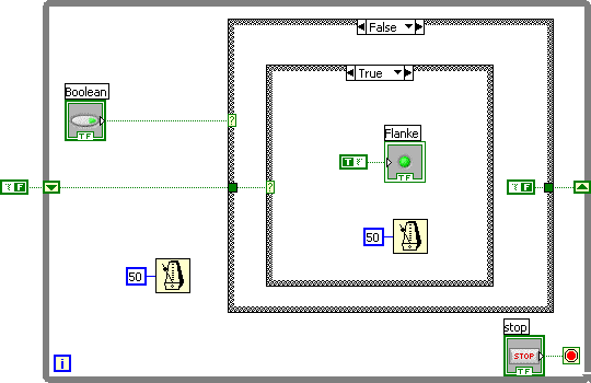

ich sollte eine Flankenauswertung fuer einen boolschen Datentyp haben, weiß aber nicht wie ich das anstelle.
Ich habe eine boolsche Anzeige, welche unter bestimmten Bedingungen kurz angeht und einige Sekunden spaeter wieder erlischt, und genau bei diesem Uebergang von "1" auf "0" sollte ich eine Flanke haben mit welcher in ein case kurz oeffnen kann - in die andere Richtung benoetige ich keine Flankenauswertung (von "0" auf "1"), bzw. es DARF keine erfolgen!
wie lange die Flanke ist, ist eigentlich egal, das case wird ausgefuehrt und uebergibt einen Wert an eine ADwin-karte, das dauert nicht lange.
Koennt Ihr mir da ein wenig helfen, ich habe leider nichts derartiges in der LabVIEW-Hilfe gefunden Sad

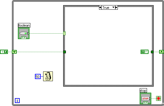

Ich glaube du brauchst eine Art Relais, das nach dem Einschalten sofort auschaltet, und erst wenn Boolean wieder TRUE ist, sich auf das Einschalten vorbereitet.
Ich glaube das ist richtig

Danke Für Deine Hilfe - das mit Deinem ersten Beispiel hat nicht ganz funktioniert, nachdem ich aber eine weile dran rumgebastelt habe und wurd ich von einem Kollegen darauf hingewiesen dass es sowas schon fertig gibt! :roll:
Für den Fall dass Du (oder jmd anderes) das auch mal braucht:
--> Boolescher Wechsel (Analyse / Punkt-für-Punkt / weiter Funktionen)
ist ein Symbol mit einem roten und einem grünen Lämpchen drauf!
klingt eigentlich ganz einfach, aber bei genauerer Betrachtung ist es doch recht kompliziert sowas in LV zu verwirklichen!
