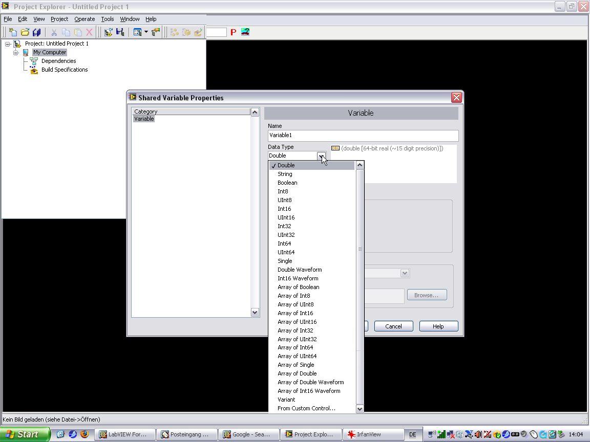

Zur Info:
Die Datentypen aus dem Screenshot können für "Shared Variables" verwendet werden.
Mir haben die bisher ausgereicht. Wink

' schrieb:Zur Info:
mir nich, ich hab gleich bei der 1. SV einen getypedeften Cluster verwendetWink

Gibt es die Shared Variables eigentlich schon unter LV7.1? Da waren das doch noch globale Variablen? Funktionieren die gleich?
Ich fürchte nämlich ich habe nur LV7.1 auf den entsprechenden PCs.
19.03.2007, 10:54
Netzwerkkommunikation zwischen Vi's
Shared Variables gibt es erst seit LabVIEW 8.0.
Mit den globalen Variablen kannst Du nicht über's Netzwerk kommunizieren.
Da brauchst Du die Shared Variables.

Schlecht schlecht.
Dann werd ich mal sehen, ob ich 8.0 bekomme. Ansonsten dann doch über TCP.

TCP ist halt aufwendiger und komplizierter, funktioniert aber auch.
