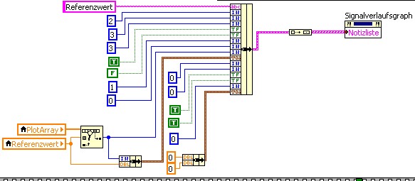

Update:
Ich glaube, dass ich es jetzt doch verstanden habe, was gemeint war
jedoch hat auch mein erneuter Versuch (Screenshot im Anhang!) nicht funktioniert ... sehe immer noch keine Notiz im Graphen Bahn

RE: Notizen/Annotations nachträglich im Programm erstellen
Was mir auffällt: Als Farbe des Cursors hast du jetzt fast schwarz ausgewählt (RGB 000002).
Ersetze mal die Numeric-Konstante durch eine Colorbox-Konstante, dann kannst du wesentlich einfacher eine Farbe auswählen.
Hallo Jens!
Genau das war der Fehler. Super, nun wird die Notiz angezeigt und ich kann mit den Parametern den Pfeil so hinformatieren, wie ich ihn brauche Big Grin
Vielen vielen Dank für deine Hilfe Angel_not
Gibts noch eine Möglichkeit die Notiz programmatisch wieder zu löschen? Über die Parameter kann ich Pfeil und Beschriftung ausblenden und auch die Farbe wieder schwarz machen, dann bleibt jedoch ein sichtbarer schwarzer Punkt ... geht doch bestimmt anders auch noch oder?

Update:
Habs rausgefunden ;-)
Den hässlichen schwarzen Punkt bekommt man weg, indem man zusätzlich zum Ausblenden der Bezeichnung und des Pfeils noch bei Darstellung, Punktdarstellung und den Positionswerten einfach eine "0" als Konstante vorgibt
Hallo Johnny,
Zitat:geht doch bestimmt anders auch noch oder?
Ich glaube ja, es geht viel einfacher durch Manipulieren des Annotations-Array: einfach das nicht benötigte Element löschen...
