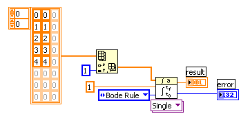

So ist das schon besser. Was du da versuchst, ist ja das Integral unter einer Fläche in 2 Dimensionen zu berechnen! Hilfe-Datei lesen, und du wärest vielleicht selber darauf gekommen.Wink
Du musst erst einmal die y-Werte aus deinem 2D-Array ausschneiden:
P.S.: Suche nicht nach Lucki's VI, das hast du in 8.0 noch nicht.

hm... ok, aber macht das viel sinn? wenn ich jetzt messdaten habe, dann müssen doch auch die x-werte eingehen, oder?
22.06.2009, 14:21
Numerische Integration
Die gehen bei diesem VI über das konstante Delta T ein. Mehr brauchst du nicht als Info bei Integration.
