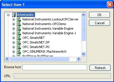

Hallöle miteinander,
kann mir von euch jemand sagen, wie eine URL zu einer Siemens Hardware über OPC auszusehen hat.
Zum Beispiel an einer S300
Vielen Dank mal Felix

Die URL kannst du normalerweise ganz einfach rausfinden.
Unter den NI-Beispielen findest unter OPC verschiedene VI's. Versuch mal die Multiple Item OPC Monitoring
und stellt den Switch auf SelechtItems und Numbers auf 1, dann starten und die SiemensOPC auswählen.In der Dialogbox kann man dann unten die URL sehen. Einfach per Strg+C kopieren und in dein Projekt kopieren. Evtl. geht das auch mit dem Bsp Browse to URL oder so.
Viel Spaß und hoffe, dass dir das weiterhilft
PearlHaber
Normalerweise sieht die URL auf einem lokalen Rechner so aus
opc://localhost/EIBA.EIBOPCServer/modul.sub_modul.1/1/1
Nur als Beispiel ich nutze hier einen lokalen EIB-OPC-Server auf meinemlokalen Rechner

OPC URL zur Siemens Hardware
hab deinen Tip mal probiert. Komme auch zur Auswahl, aber wenn ich meinen OPC öffnen dann hab ich wieder ne Auswahl, aber keine bringt mich wirklich auf meine SPS.
Was muß den da noch geändert werden.
Hab die Auswahl mal abgescreent. Ich gehe auf den normalen OPC Simatik net Server
Vielleicht drücke ich auch das Falsche.

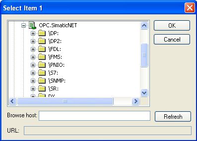

' schrieb:Hallo,
versuch mal das Verzeichnis :/S7.
Hab zwar noch nie die S7 per OPC angesprochen aber du müsstest da deine SPS finden.
nein eben net.
Es ghet da net weiter.
Muß ich da noch was an der S7 ändern , also programm mäßig oder geht das einfach so?

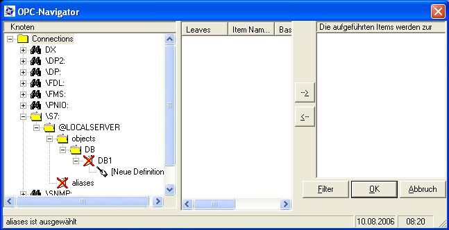

Hab mal die auswahlmöglichkeiten gescrennt
' schrieb:nein eben net.
Hast du es schon mal unter OPC.SINUMERIK.Machineswitch versucht?
Guck mal im Forum nach Siemens. Meine da gibt es noch eine Thread der dir bei deinemProb helfen könnte.
Bin überfragt, was die Siemens Konfiguration angeht.
wie du in meinen anderen Threads nachlesen kannst, funktioniert dieser OPC-Server nicht mit LabVIEW. Soweit ich das ganze wirwar richtig verstanden habe ist der OPC.Sinumerik.Maschineswitch der Vorgänger vom Simatic Net OPC Server.
Mittlerweile komme ich langsam dahinter, das die PLC (da sie innerhalb einer NC-Steuerung läuft hab ich das nicht gleich bemerkt) irgendwie nicht hochlaufen will. Wenn ich das geschafft habe wird sich das Problem vielleicht von alleine lösen.
Aber jetzt noch einmal generell. Was muß am PC eingestellt sein und was muß auf der PLC geändert werden. oder verbindet die PLC sich automatisch mit dem OPC-Server?
