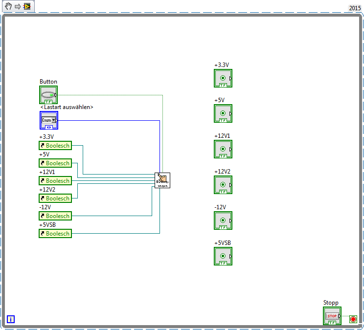

Deine PropertyNodes innerhalb deines SubVIs verweisen auf die Elemente IM SubVI, und nicht auf die Elemente in deinem Haupt-VI.

Du könntest von deinen Elementen in der Main Referenzen bilden und diese in dein SubVI einbinden.
Habe mal auf die schnelle dein Programm umgestrickt um dies zu demonstrieren. Natürlich geht das viel schöner. Aber um das Prinzip darzustellen reicht es.

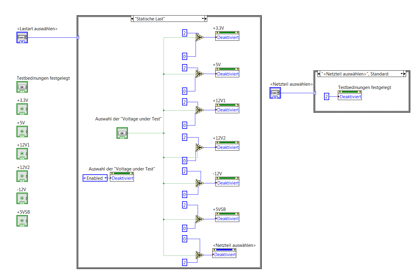

Zitat:Natürlich geht das viel schöner.
- Referenzen in einem Cluster zusammenfassen, das spart jede Menge Draht und Terminals im ConnectorPane
- Bei den "Deaktiviert"-Eigenschaftsknoten nicht einfach "0" oder "2" anschließen, sondern passende Enums verwenden - dann verschwinden die CoercionDots!
- Wenn man etwas wie hier gleich 6mal erledigen will, sollte man mit einer Schleife arbeiten…
Außerdem:
Wenn der OP angibt, er arbeitet mit LV2012, dann solltest du deine VIs auch entsprechend kompatibel hochladen!
(Bitte nicht falsch verstehen: ich finde es gut, dass du Hilfe anbietest und VIs hochlädst! Aber etwas mehr Sorgfalt würde auch nicht schaden…)

(16.11.2016 08:07 )C.Maier schrieb:  Du könntest von deinen Elementen in der Main Referenzen bilden und diese in dein SubVI einbinden.
Ich habe jetzt versucht dein Bild mal nachzubauen und hänge gerade an der Einbindung von der Main Referenz in die SubVI. Eine Referenz in der MainVI zu erstellen (und diese dann mit dem Element des SubVI verbinden) ist kein Problem. Die Erstellung vom Eigenschaftsknoten und dann ausschneiden und in die SubVI einbauen ging auch. Wie kriege ich diese "türkisenen Bausteine" in der SubVI erstellt?
Sonst wäre ich auch sehr dankbar wenn du deine kurze Umstickung als 2012 Version hochladen könntest Angel_not
(16.11.2016 08:19 )GerdW schrieb:  - Referenzen in einem Cluster zusammenfassen, das spart jede Menge Draht und Terminals im ConnectorPane

Zitat:Wie kriege ich diese "türkisenen Bausteine" in der SubVI erstellt?
- Rechtsklick auf die im Main-VI-Blockdiagramm erstellte Referenz -> Erstelle -> Control
- Dieses Control in dein subVI verschieben…

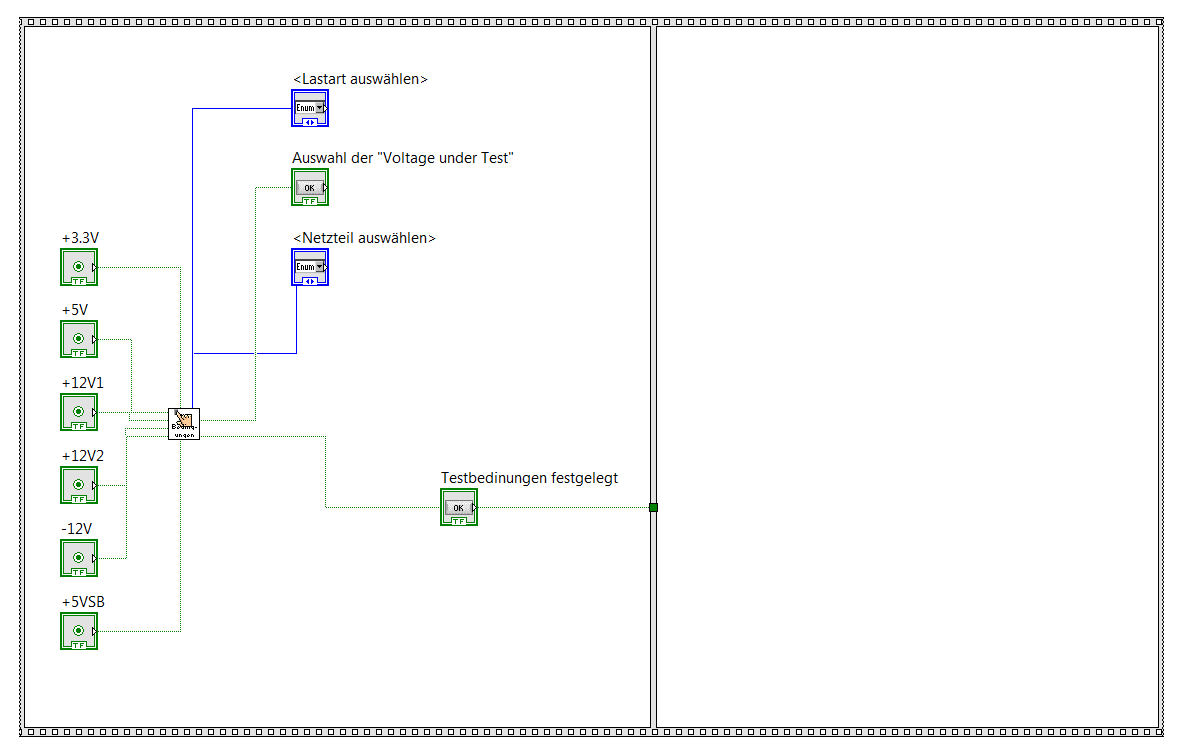

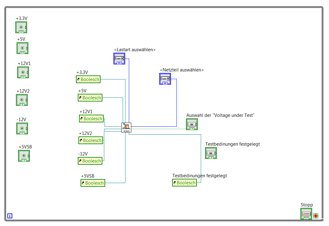

Mittlerweile bin ich soweit gekommen (siehe Anhang)
Das mit den Clustern macht das ganze viel übersichtlicher - wenn mal alles funktioniert werde ich mich an diese definitiv machen.
Ein Problem besteht allerdings noch:
Die Auswahl der Spannungen, Lastart/Netzteil habe ich glaube ich geschafft, mir fehlt nur noch das Klicken von einem Button (Bestätigungen). Hier komme ich nicht weiter. Ich habe zwei Vorangehensweisen versucht, einmal am Beispiel von C. orientiert (siehe "Auswahl der Voltage under test") und einmal an der Vorangehensweise der Auswahl von den Spannungen (siehe "Testbedingungen festgelegt"). Leider sind beide Arten nicht wirklich zufriedenstellend. Bei "Auswahl der Voltage under test" wird die Auswahl auf der Main Oberfläche nicht aktivert, sondern nur bei der Bedingungsauswahl Oberfläche. Wenn ich aber so vorgehe wie bei den Spannungen, kann ich diesen "türkisenen Baustein" von "Auswahl Voltage under Test" nicht mit den Auswahlfunktionen verbinden, da ich zwei Anschlüsse mit unterschiedlichem Typ verbinde.
Ich vermute mal die Herangehensweise von C. ist die Richtige, allerdings ist meine Verknüpfung vom Blockschaltbild mit den Oberflächenelementen wohl nicht gelungen (obwohl das Blockschaltbildelement in Main mit dem Ausgang von meiner SubVI verbunden ist).
Wie schaffe ich die Verknüpfung richtig?

Zitat:Bei "Auswahl der Voltage under test" wird die Auswahl auf der Main Oberfläche nicht aktivert, sondern nur bei der Bedingungsauswahl Oberfläche.
Weil du es so programmiert hast: du hast eine Property des Bedienelements im subVI verwendet!
Zitat:Wenn ich aber so vorgehe wie bei den Spannungen, kann ich diesen "türkisenen Baustein" von "Auswahl Voltage under Test" nicht mit den Auswahlfunktionen verbinden, da ich zwei Anschlüsse mit unterschiedlichem Typ verbinde.
Du musst eine Referenz auf das Bedienelement an dein subVI weiterreichen - nicht den Wert aus diesem Bedienelement!

Du musst von deinem Bedienelement aus der Main eine Referenz zum SubVI weiterleiten.
Im SubVI leitest du diese Referenz auf einen Eigenschaftsknoten.
Du benutzt bisher einen Eigenschaftsknoten mit der Referenz aus dem SubVI. Du musst also eine Referenz mit einem Eigenschaftsknoten verbinden damit die 2 Funktionen zusammengehören.
