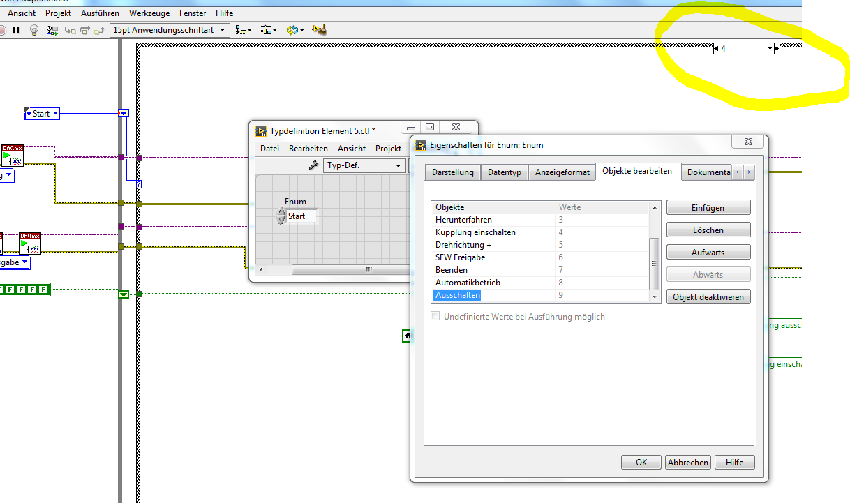

Hallo Zusammen,
ich möchte den Namen eines Objekts meiner Enum Konstante verändern. Dies geht über die Eigenschaften ganz einfach, jedoch wird mir dann in der Case-Struktur für jeden Zustand nicht mehr der Name des Case, sondern nur noch die zugehörige Zahl angezeigt (siehe Anhang).
Wie kann ich den Namen eines Enum Objekts verändern, ohne dass das oben beschriebene Problem auftritt?
Danke und Grüße
Marcel

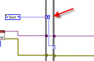

Hallo Marcel,
Zitat:Wie kann ich den Namen eines Enum Objekts verändern, ohne dass das oben beschriebene Problem auftritt?
Indem du das typdefinierte Enum wirklich überall verwendest!
Vorher: kein CoercionDot im Bild
Nachher: CoercionDot im Bild…

Hallo Freddy,
im Bild wird eine typdefinierte Konstante verwendet - hoffentlich hat der OP die Typdefinition eben dieser Konstante bearbeitet.
Anscheinend wird aber innerhalb der Statemachine nicht überall diese TypeDef verwendet, weshalb die Konstante im Bild am Schieberegister den CoercionDot erzeugt.
Deshalb der Vorschlag: innerhalb der Statemachine überall dieselbe TypeDef verwenden!

Hallo Zusammen,
danke zunächst für eure antworten, aber ich kann euch nicht wirklich folgen. Bahn
(29.01.2018 14:37 )GerdW schrieb:  Anscheinend wird aber innerhalb der Statemachine nicht überall diese TypeDef verwendet, weshalb die Konstante im Bild am Schieberegister den CoercionDot erzeugt.
Wieso sollte nicht dieselbe Typdefinition verwendet werden? Ich habe eine Enum Konstante genommen und mit der Case-Struktur verbunden. Wie kann dieses Problem dabei entstehen?
Was ist dieser CoercionDot, was sagt der aus?
Vielleicht hilft ja mein Programm. Ich möchte lediglich den Namen des Case "Störung" in "Ausschalten" umbenennen.
Marcel

Hallo Marcel,
Zitat:Ich möchte lediglich den Namen des Case "Störung" in "Ausschalten" umbenennen.
Das Umbenennen ist nicht das Problem.
Das Problem ist, dass du in deinem VI eine Instanz dieser Typdef verwendest, die auf "Störung" gestellt ist und LabVIEW nicht weiß, welches Item deiner TypeDef stattdessen verwendet werden soll:
Hier einfach das gewünschte Item auswählen! (In LV2017 ein Rechtsklick und "Review and Update from Typedef"…)
(Das ganze insgesamt 3mal…)

RE: Objektname einer Enum Konstante ändern
Hallo GerdW,
danke für die Antwort, das mit der Enum-Konstante klappt nun einwandfrei!
Dies ist mein erstes richtiges VI. Danke für deine Hinweise und Tipps, ich werde versuchen diese umzusetzen. Shy
