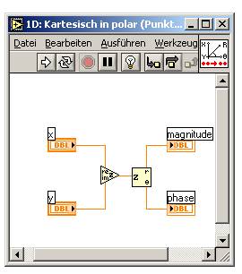

Naja ... ich bin jetzt nicht der große Mathematiker, aber ich würde da schrittweise vorangehen. Anhand der Beschleunigungswerte und Zeiten kannst du die Geschwindigkeit für jede Achse berechnen. Dann könntest du die Geschwindigkeiten mit "kartesisch nach polar.vi" umrechnen. Der Betrag müsste die echte Geschwindigkeit sein. Der Rest ist einfach (denke ich)
Evtl. kann man auch zuerst die Beschleunigungswerte in Vektoren (Kartesisch nach polar)umrechnen und dann mit Integralrechnung die Geschwindigkeit und den Weg berechnen. Sollte das Gleiche sein.

Das könnte klappen! Die Geaschwindigkeit spielt für mich ja eigentlich keine Rolle, da ich den Weg einfach über die Zeit und die Beschleunigung integrieren kann. Aber wo finde ich denn dieses .vi zum konvertieren? War bisher leider nicht fündig geworden...?

Analyse - Punkt für Punkt - Arrayoperationen
