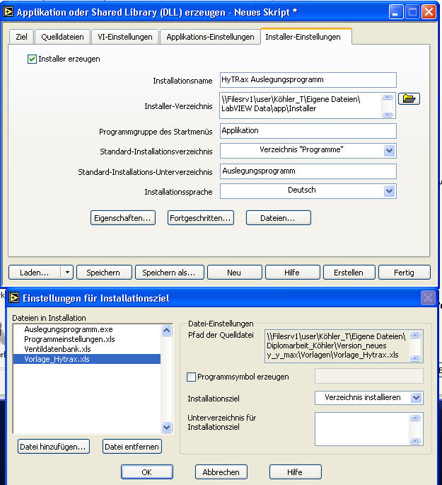

Guten Morgen allerseits!
Mein Programm ist schon so gut wie fertig. Jetzt muss ich nur noch eine Applikation mit einem Installer erzeugen, da die Runtime-Engine gleich auf einen fremden Rechner mit aufgespielt werden soll. Von der Funktion klappt das alles auch, nur muss ich eben nach der Installation einmalig noch 2 Ordner "Vorlagen" und "Gespeicherte Daten" in Windows händisch erstellen, auf welche mein Programm dann zugreift.
Im Reiter "Installer-Einstellungen" unter "Dateien" ist es nun ja möglich, Dateianhänge gleich mit einzufügen. Auch dies nutze ich, indem ich dort 3 Excel-Vorlagen mit einfüge. Diese sind dann im Hauptordner des Programms nach der Installation vorhanden. Meine Frage nun:
Ist es möglich, in diesen Einstellungen in dem Hauptordner noch 2 Unterordner zu bilden und in den einen dann gleich meine Excel-Vorlagen hineinzupacken? Dann würde er nämlich sofort nach der Installation funktionieren.
Wäre schön, wenn mir jemand eine Lösung hätte...
Im Anhang noch n Screenshot von der beschriebenen Situation.
Gruß Thorsten

ich glaube du kannst in dem Feld "Unterverzeichniss für installationsziel" einfach noch den Ordnername eintragen den du gerne hättest dann müsste es schon funktionieren.
derPfad wo die datei dann liegt sieht so aus:
Instalationsverzeichniss"Unterverzeichniss für installationsziel"datei
Versuch das mal.

Hab gerade noch selbst bissl probiert (hab nur gleich ins Forum geschrieben, da ich dachte es sei sehr schwer) und habs jetzt so gemacht.
Man kann - wie du sagst - für jede angehängte Datei ein Unterverzeichnis wählen, indem man es dort einträgt.
Super Sache - somit ist nun mein erstes Projekt erfolgreich (hoff ich) beendet...Danke nochmal ans Forum hier

Hi, ich habe auch noch eine kleine Frage. Kann man auch das erstellen eines leeren Ordners veranlassen?? Also ein Ordner ohne Inhalt??
14.06.2007, 09:10
Ordner bei Installation gleich mit erstellen
' schrieb:Hi, ich habe auch noch eine kleine Frage. Kann man auch das erstellen eines leeren Ordners veranlassen?? Also ein Ordner ohne Inhalt??
Ich glaube nicht, hab das zumindest bisher auch nicht hingekriegt.
Eine mgl. Lösung ist:
1. *.bat - Datei erstellen, die einfach ein neues Unterverzeichnis kreiiert.
2. Diese Batch-Datei mit ausliefern.
3. Im Applikation-Builder kann man einstellen, dass eine Datei direkt nach der Installation ausgeführt werden soll, halt dann diese Batch-Datei nehmen.
MfG, Jens

Ich hab bisher auch noch keine Lösung gefunden. Hab mir bisher eine beliebige Datei genommen und dieser dann den entsprechenden Ordner zugewiesen. Nicht wirklich elegant, aber Not macht erfinderisch.

Ich hab es bisher auch noch nicht geschafft, einen leeren Ordner während der Installation anzulegen.
Hab mich dann auch mit einem Dummyfile beholfen.
Nicht unbedingt schön, aber es funktioniert.
