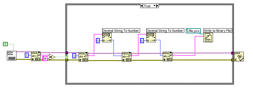

Laut dem was ihr schreibt, bin ich nicht so weit davon entfernt ein Bild abzuspeichern, jedoch habe ich keine Ahnung wie ich dies tun soll.
Bis jetzt habe ich nur Strings in eine Textdatei geschrieben und anhand eines Dateidialoges den Pfad ausgewählt.
Doch jetzt stehe ich vor einer schwierigeren Aufgabe
Ich habe den Blockdatenheader, den ich wahrscheinlich nicht einmal benötige und die darauf folgenden "komischen Zeichen", welche ich einmal in eine Textdatei geschrieben habe, die ich in .pcx umbenannte. Hat nichts gebracht.
Ich merke, dass ich keine Ahnung habe, aber bitte erklärt es mir einmal so, dass jeder drauskommt.

Hallo Diego,
wir haben das, was du uns an Informationen hast zukommen lassen, in viele Hinweise und inzwischen sogar schon ein BD-Bild umgesetzt. Alles weitere wäre nur Glas1
Du hast das Manual zu deinem Messgerät, da sollte/müsste alles drin stehen, was du an Informationen brauchst...
Laut deiner Beschreibung enthalten diese komischen Zeichen die PCX-Daten, wenn da was nicht passt: Rtmfx

entschuldige da habe ich zu schnell geantwortet, hatte das Bild noch gar nicht gesehen ^^

Also, hab es so probiert, wie von Jens beschrieben und die Daten in eine Binär-Datei geschrieben mit der Endung .pcx.
Die Datei zeigt beim Öffnen jedoch nichts an, kein Bild.
Schade .. in diesem Fall muss ich die externe Software verwenden.
