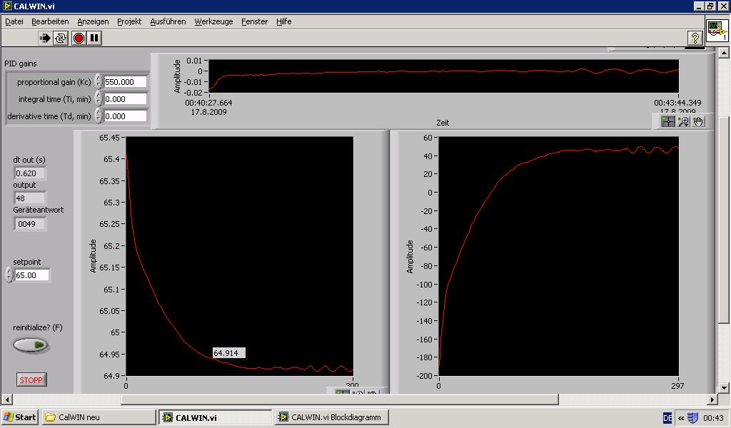

Der Ausgang schwingt bei P's ab 500 mit etwa 5-6 Hz Sad. Nicht erschrecken, 500 müßten "normalerweise" AFAIK 0,5 entsprechen, wenn man normiert. Dabei ist diese Schwingung gar keine per se erzwungene, da man deutlich das übergeordnete Verhalten des Thermostaten erkennt. Der P der Reglers reagiert aber mit +/- 1 in der Stellgröße drauf und so kommt es zu 5-10 mK Amplitude. Der Huber drückt einiges mehr pro SekundeWink. Interessanterweise bringen auch geringste (hohe) I's oder kleine D's das System total aus dem Trott. Dabei habe ich das Eingangssignal sogar mal über 2-3 Werte geglättet und es immer mitgeplottet - sieht absolut sauber aus, ebenso das dT/dt. Meine Befürchtung ist nun, das diese 5 sek genau die sind, die das Fluid aus dem Pott bis zum Fühler braucht und dann die Zeit, bis dieser sich angepasst hat (momentan noch 2 mm PT200). Aber wie kann man das im Regler berücksichtigen?

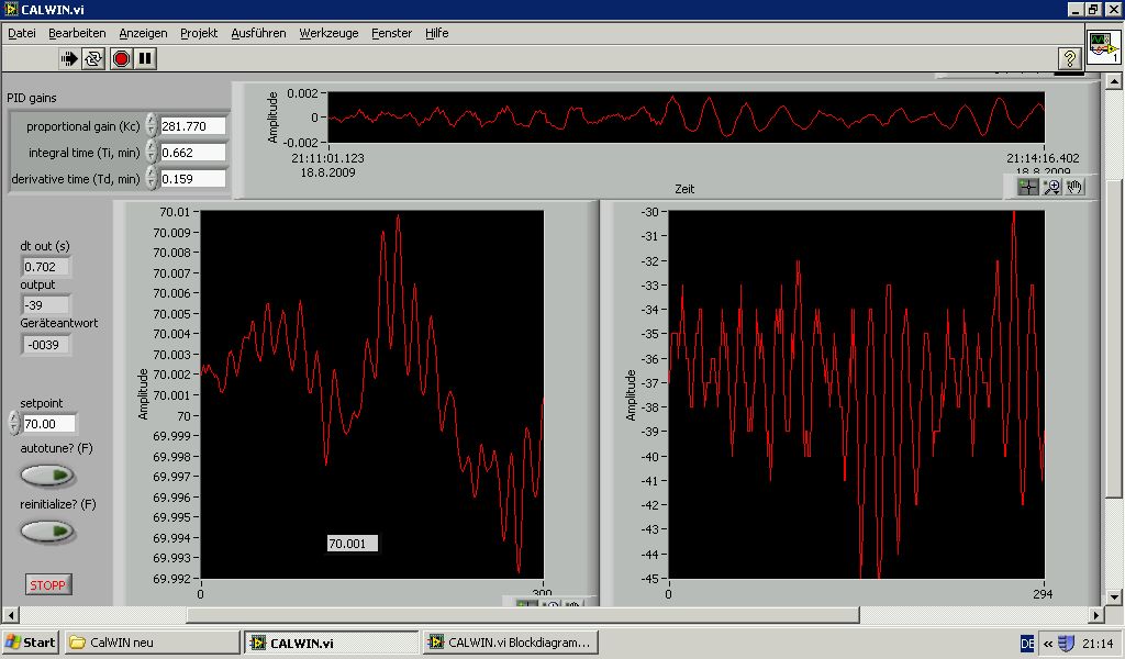

EDIT (geht nicht): Hab mal ein Bildchen gemacht. Links Temp, rechts Stellgröße an Thermo und oben dT/dt. Oder sind das gar schon die Ziegler-Nichols-Schwingungen? Das Problem ist, dass die daraus gewonnenen I und D-Werte die Regelung nur deutlich verschlimmern und ohne I und D und mit niedrigem P ist mir der Regler ehrlich gesagt zu lahm und ungenau...Sad

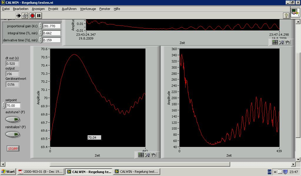

Sp, hier nochmal ein neues Bildchen nach nem "autotune" über drei mal +/- 0.5 Amplitude (=Solltemp.). Ich hab das noch nicht nachgerechnet aber es wird wohl nach dem Sprungantwortverfahren ausgewertet. Man sieht auch hier wieder die Schwingung von ~0.15 Hz die der "großen" Welle übergelagert ist. Warum macht der doofe LV-Regler das? Der interne PID-Regler des Huber hält doch auch +/- 0.001 K Mellow
Jetzt werdet ihr sagen "nutz' doch den" aber geht nicht: Das tolle an der Steuerung aus LV ist, dass ich dem Ausgangssignal später ganz einfach Profile vorgeben bzw. dazuaddieren kann und so über nen Sinus z.B. einen Wärmedurchgang herausbekomme Rolleyes

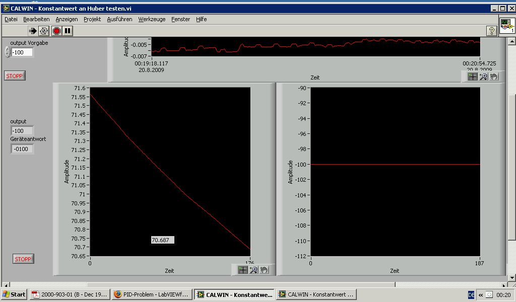

Also dem Huber z.B. "200" entsprechend 20% heizen aufdrücken und gucken, ob die Temp. sich irgendwann stabilisiert? Gute Idee - das darf er mal heute Nach machen...Big Grin

Hatte ich tagelang probiert. Bei 70° schwingt er ab etwa Kp=550 konstant. Die aus der Periode bestimmten I und D brachten nur Chaos ebenso wie manuelles zugeben von I und/oder D. Das, was LV per autotune bestimmt klappt einigermaßen, ist aber schnarchlangsam und schwingt meist zweimal über - selbst bei kleinen Änderungen. P allein ist mir leider zu weit weg vom Ziel...Sad

Achja - und ich hab mal spaßeshalber die gleitende Mittelung der Messwerte auf eine Breite von 9 hochgeschraubt. Das Ergebnis seht ihr im Bild. Die Schwingungen müssen also tatsächlich von einer unberücksichtigten Zeitkonstante kommen, ich könnte wetten von der des dicken PT100. Zum Glück sind die neuen, dünnen Fühler schon bestellt...Smile

:unsure:Hast Recht - scheint tatsächlich ein Problem mit dem Sampling zu sein. Konstanter Output, trotzdem Schwingungen. Ich werd mir das Signal morgen mal ungemittelt und notfalls nochmal analog mit dem Oszi angucken. Nicht, dass da irgendein Ventil im Huber immer auf und zugeht - das wäre der worst case...
