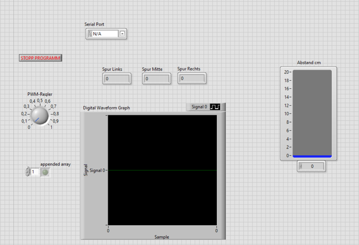

Mahlzeit Community,
als erstes würde ich kurz mein Vorhaben beschreiben.
Ich möchte mit Hilfe eines Arduino 3 Spursensoren auslesen und darstellen, einen Abstandssensor auslesen und darstellen und eine PWM erzeugen und auch eine PWM auslesen/ Darstellen und am besten noch Paramter der PWM ausgeben in Labview.
Dazu habe ich folgendes Programm erstellt.(siehe angehängte Fotos)
Ich würde gerne die PWM als Signalverlaufsgraph darsetllen und die Frequenz oder den Tastgrad anzeigen lassen.
Habt ihr diesbezüglich Tipps für mich?
Habe schon versucht es mit einem Analog Eingang zu messen, was mich jedoch nicht weiter gebracht hat, da ich kein verwertbares signal bekommen habe.
Freu mich über jede Hilfe.
Gruß Gotti

Hallo Gotti,
die Auswertung der PWM-Signals, das müsstest du auf dem Arduino machen, wenn du da auf einen grünen Zweig kommen willst. Einen Digital-Eingang auf dem Arduino per VISA zu LabVIEW zu übertragen, das ist zu langsam.
Ob diese PWM-Messung auf einem Arduino jedoch möglich ist, das entzieht sich meiner Kenntnis.
