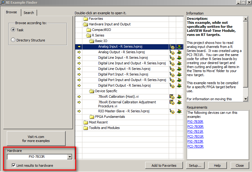

Schon mal im NI Example Finder eine 7833R eingetragen und dir die Beispiele angeschaut?
25.07.2012, 20:04
RE: PXI 7833R
Im LabVIEW-Examplefinder kann man Bsp. auf seine Hardware begrenzt anzeigen lassen. Hast Du da schon mal geschaut?

Die 7833R hat 2xDIO Connectoren und 1xMIO Connector.
Diese Connectoren sind diese 68Pin kompakten flachen Stecker von NI.
Die Pinbelegung ist der Dokumentation der Karte zu entnehmen. Dabei sind alle DIO-Connectoren immer gleich und alle MIO-Connectoren. (Auch zw. den anderen FPGA-Karten. bspw. einer 7854R). MIO ist hier einfach der Oberbegriff für "nicht-nur-digital". Man kann auf einem MIO connector sowohl ein paar 5V/3,3V digitale, als auch ein paar analoge +/-10V Signale messen bzw. ausgeben.
Das "Konfigurieren" der analogen Kanäle ist hier nicht wie üblich möglich. Du muss eine Skalierung selbst durchführen (also im Quellcode). Auch das Umstellen des Messbereiches auf zB. +/-1V ist nicht möglich.
Hoffe das hilft.
Schau unbedingt in die Doku zu der Karte! Eine Falschbeschaltung kann die Hardware beschädigen!
