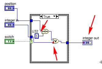

RE: Pack-Error FPGA zu Klein: Wie optimieren?
Ein paar Punkte:
Versuch mal, die ganzen roten Punkte wegzubekommen. Das sind immer implizite Datenkonvertierungen.
Bsp: Dein fpga_mod_u8 VI:
Erst schiebst du eine U32-Eins x Bits nach links, um sie dann mit einem U8 zu verUnd/Odern und dann wieder in eine U8 zu schreiben. Besser gleich alles in U8, der Rest geht dir eh verloren.
Wobei du dir das Verschieben auch ganz sparen kannst. Schließ doch gleich das richtige Bitmuster bei "Position" an.
Also bei 0 ein 0x01, bei 1 ein 0x02, bei 2 ein 0x04, bei 3 ein 0x08 usw. usw.
Das VI fpga_mod_u8 wird, so wie du es eingebaut hast, niemals parallel ausgeführt. Du könntest also auf den Reentrant-Modus bei diesem VI verzichten, das spart Speicher, da es nicht an jeder Stelle eingefügt wird.
Deine FIFOs sind als U16 definiert, die brauchen aber nur U8 sein.
