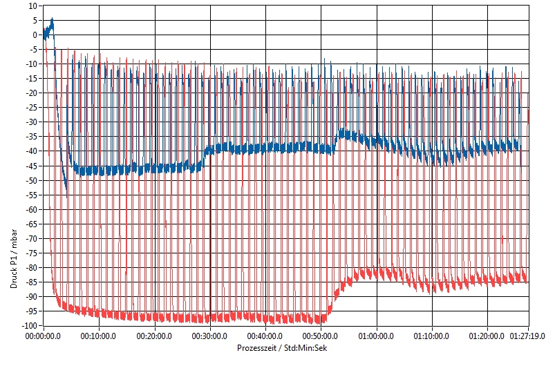

Von aufgenommenen Drucksignalen sollen Prozess bedingte "Peaks" entfernt werden.
Als Beispiel sind Diagramme als Bilder (Gesamtsignal, Ausschnitt und noch ein größerer Ausschnitt) von zwei Messungen und eine csv-Datei (Druck P1, P2 und P3 sind relevant) von einer Messung angefügt.
Gibt es zur Beseitigung solcher "Peaks" fertige Funktionen oder muss man selbst etwas stricken?
Peak Detector oder Threshold Detector sind direkt wohl wenig geeignet. Dem Problem wäre evtl. über die Steigung und die Amplitude beizukommen.
Hat jemand einen guten Ansatz oder sogar ein VI für das Problem?

Wie oben geschrieben, die Peaks sind Prozess bedingt, also wirklich vorhanden.
Die Drücke werden an einem Filter gemessen, das gerüttelt wird.
Frank

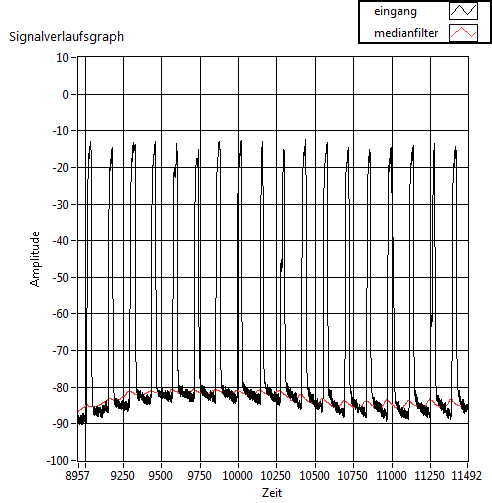

RE: Peak Entfernung
Versuch einmal den Medianfilter...
Im angehängten Bild ist linker Rang 0 und rechter Rang 200.
lg panduci

RE: Peak Entfernung
wladimir s, es gibt nur die Messwerte.
Das muss rein über Berechnung/Filtern gelöst werden.
panduci, das schaue ich mir mal an. Das Eingangssignal wird, wie es aussieht, ziemlich verändert (Phasenverschiebung usw.).

09.09.2015, 13:37
F.Bi Offline
Beiträge: 152
Registriert seit: Oct 2007
LabView 2016
55218
RE: Peak Entfernung
Feste Werte gehen nicht, da sich, wie im ersten Bild zu sehen, der Level ändert. Mit Dynamik würde es mit weiteren Anpassungen wahrscheinlich funktionieren. Mit dem Vorschlag von panduci sieht es erst einmal nicht schlecht aus.
