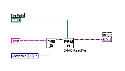

Ich habe folgendes Problem. Ich habe eine Kamera, die aus Labview angesteuert wird und ein Livebild erzeugt. Dieses Bild besteht aus einem Laserstrahl und einem Körper, der einen Teil des Linien-Laserstrahls unterbricht. Jetzt möchte ich die Anzahl der Pixel bestimmen, die durch die Verschattung entsteht. Das Bild sollte zuerst in ein Schwarz-Weiß-Bild umgewandelt werden. Kann mir jemand helfen?
Die Ansteuerung der Kamera funktioniert, nur das auslesen der Pixel nicht. Ich hab ein Beispielbild und das verwendete Sub-Vi, falls es hilfreich ist.

zum Binarisieren gibt es verschiedene Funktionen, je nachdem welche Bedürfnisse man hat (habe mich mit dem Thema mal längere Zeit beschäftigt, und selber eine Reihe programmiert).
Die ganz einfache Variante ist ein Threshold, also einfach nur eine Schwelle. Dazu verwandelt man erst das Bild in Graubilder (ebenfalls viele Algorithmen, oft kann man auch einfach nur eine Farbebene nehmen - für Bild mit rotem Licht evtl. Grün). Dann legt man einen Wert für die Schwelle fest, notfalls dynamisch.
Ich hab das Ganze für dich im IMAQ Vision Assistant gemacht und in LV-Code umgewandelt.

Zum schwarz/weiß: Wähle doch einfach am Anfang "Grayscale (U8)" und das "Extract Single Color" weg.

Ich hab die grüne Plane gewählt, wegen Kontrast mit Rot/Artefakten. Aber du hast recht.

Wir haben dir gezeigt, wie man ein Bild binarisiert.
Was dann passiert, musst du dir selber ausdenken - und kannst ja gerne konkrete Fragen stellen. Bildverarbeitung ist so - da kommen komische Variationen raus, und man muss nachdenken, wie man sie in den Griff kriegt. Das Programmieren ist in der Regel schneller, als das Nachdenken.
So würde ich an deiner Stelle vorgehen, wenn du nicht einmal versuchen willst, "richtig" zu programmieren: Es gibt einen halbwegs funktionierenden Kantendetektor im Vision Assistant. Edge Detector, Simple. Da du nur 2 ausgeprägte Linien hast, kannst du einfach einen horizontalen Strich in der Mitte (an Stelle des Lasers?) als ROI machen. Dann wählst du "erste und letzte" oder "alle" oder so, und bekommst ein Clusterarray mit 2 Kanten. Du greifst mit "Array indizieren" auf Teil 0 und 1 des Clusterarrays zu, und schlüsselst dann den Cluster nach Namen auf. Dann hast du zwei y-Koordinaten, die du subtrahierst und ausgibst.
