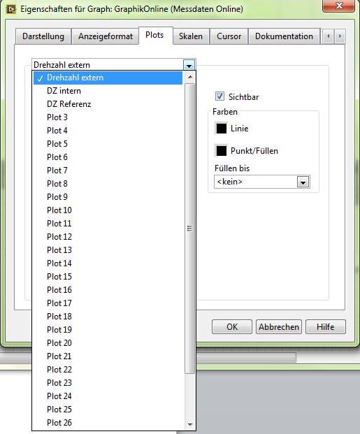

Ich habe auf einen Signalverlaufsgraph ein 2-D Array augespielt, welches viele Saplten beinhaltete. Jetzt möchte ich den gleichen Graph verwenden, um nur 3 Spalten anzuzeigen. In der Plotlegende sowie in den Eigenschaften stehen weiter alle Plots drinnen. Gibt es eine Möglichkeit diese Plots zu löschen, ohne den Graphen zu löschen und diesen neu zu erstellen?
Ich arbeite derzeit mit LV2014.
Vielen Dank schonmal für eure Hilfe

Dazu brauchst du nur die über einen Eigenschaftsknoten "Plotminimum" auf einen Wert begrenzen abhängig von deinem Array.

Danke schön für die Schnelle Lösung.
